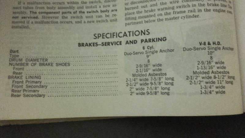

Diametre tambours Dart et Coro 68'
20180114_195551.jpg [ 2.39 Mio | Vu 1592 fois ]

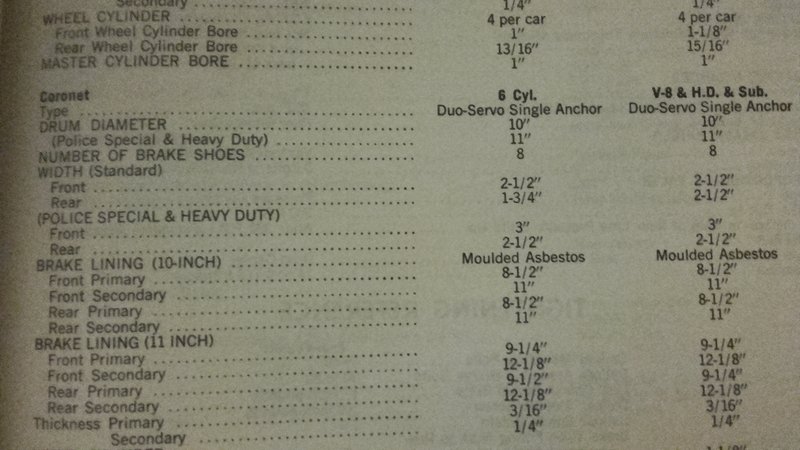

20180114_195604.jpg [ 2.48 Mio | Vu 1592 fois ]
