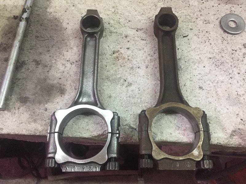

alors tout d'abor j'ais trouver une espece de brosse en nylon qui fait un peut tout
ci dessous un petit avant après sur mes bielles bien crade

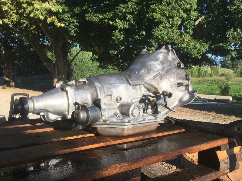

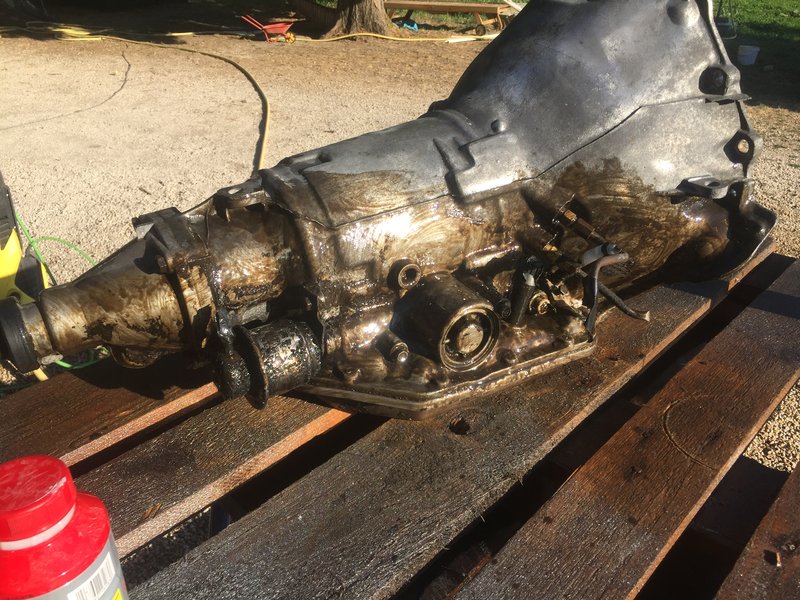

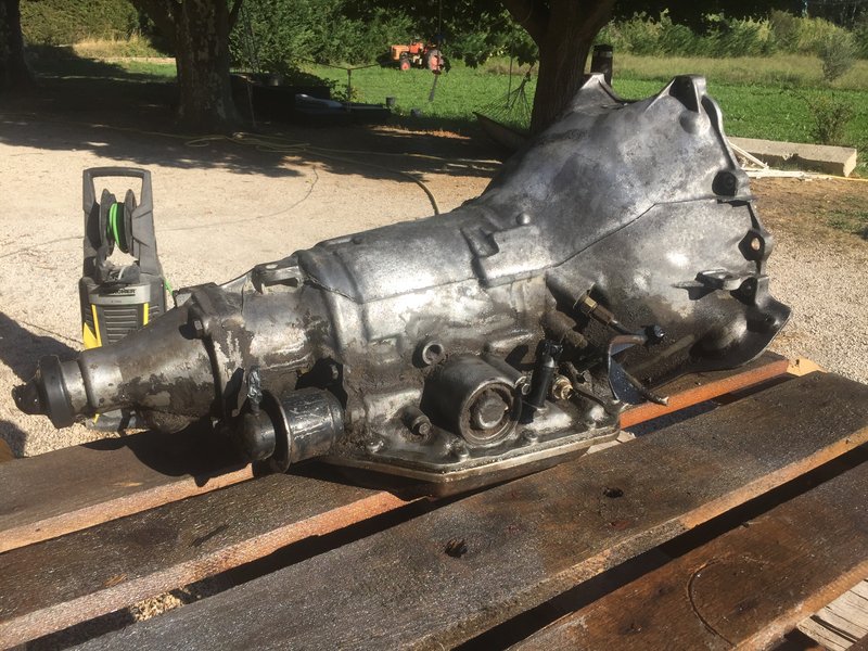

ensuite une produit que est normalement fait pour décapé la peinture des volets de la maison
je pense que pas mal d'entre vous connaisse bien le V33 ou decapex
qui bouffe la graisse et la terre et autres saloperies qui colle sur les moteurs botes pont ect
perso j'ai passer ca au pinceau et un coup de kacher impeccable
par contre ca ne marche que pour une resto car toute la peinture dégage avec le reste ...
pareil petite photo avant après
(en deux passes)
IMG_7040.JPG [ 3.32 Mio | Vu 3373 fois ]
IMG_7047.JPG [ 3.39 Mio | Vu 3373 fois ]
IMG_7052.JPG [ 3.12 Mio | Vu 3373 fois ]

Bonne idée le Décapex.
j'ai fais le berceau au décap four ça fonctionne bien aussi. (ça ne retire pas la peinture)

ah oui j'avais déjà entendu mais jamais essayer

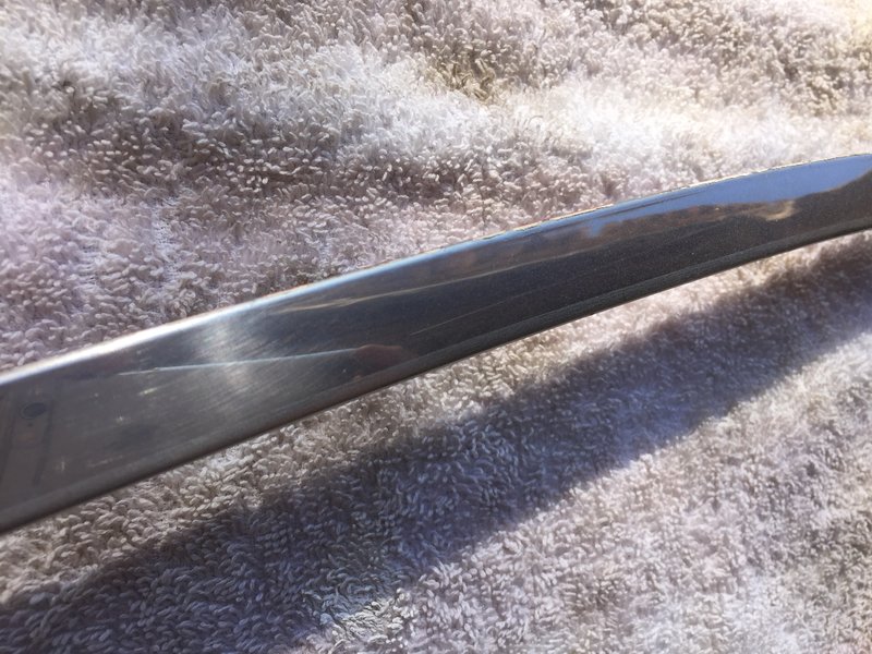

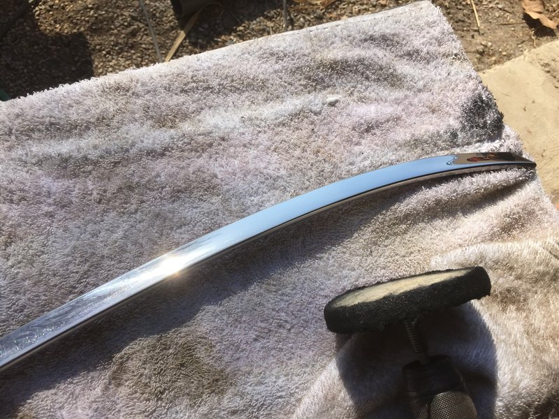

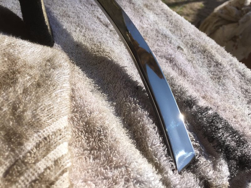

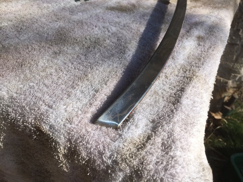

une petite technique pour nos baguettes je ne connais pas la matière exact mais ca ressemble a de l'inox
belgom alu et un pad sur perceuse pneumatique ca fait impeccable
IMG_6058.JPG [ 2.48 Mio | Vu 3260 fois ]
IMG_6056.JPG [ 3.29 Mio | Vu 3260 fois ]
IMG_6054.JPG [ 2.44 Mio | Vu 3260 fois ]
IMG_6055.JPG [ 2.59 Mio | Vu 3260 fois ]

ça tombe bien j'ai une calandre à faire polir :mrgreen: :mrgreen:
