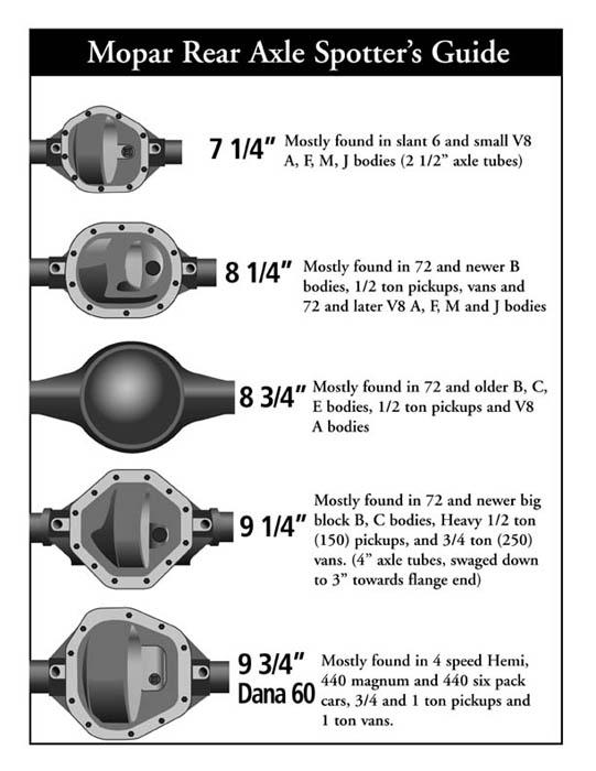

... c'est probablement un 8-1/4.
 Sujet du message: Re: identification pont
MessagePosté: Lun Juil 31, 2017 7:02 am
Messages: 1846
Localisation: AUBENAS
sur mymopar.com tu trouves ça et bien d'autres informations :wink:, mais bon pour le plaisir de nos yeux envoies des photos :mrgreen:

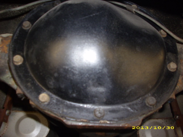

MessagePosté: Sam Aoû 05, 2017 4:11 pm
Messages: 495
voici les photos

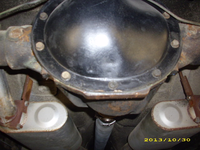

MessagePosté: Sam Aoû 05, 2017 4:12 pm
Messages: 495
une autre
