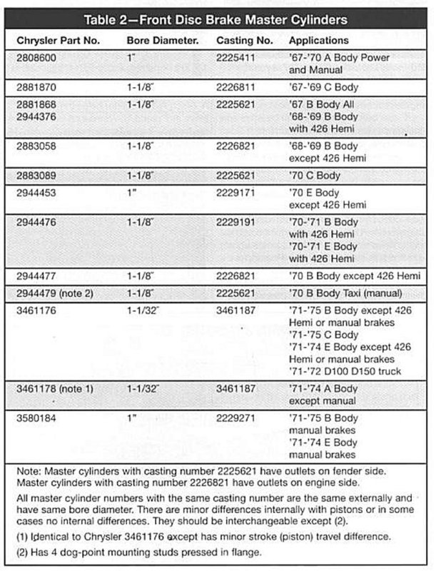

Pour ce qui est du maitre cylindre: on peut voir que les modèle de maitres cylindre ont changé à partir de 1971.
Il y a donc deux types de maitres cylindres: les modèles 1970 (qui sont en fait des modèles A body 67-70 mais la Duster n'est apparu qu'en 70)
... et les modèles 71-74 (commun à toutes les A body).
Bizarrement il n'y a pas le modele manual disc post 70 A-body :think:
:wink:
brake_chart.jpg [ 132.78 Kio | Vu 3385 fois ]
MessagePosté: Jeu Fév 16, 2017 5:25 pm
... en fait il te faut un maitre cylindre avec les sorties en 9/16" et 1/2"....
Vu que tu n'as pas d'assistance il est mieux de privilégier un maitre cylindre de petit diamètre: l'effort sur la pédale sera moindre (mais la course de la pédale sera plus longue).
Un diametre de 15/16" semble un bon choix pour des freins à disc/tambour non assisté. :wink:
