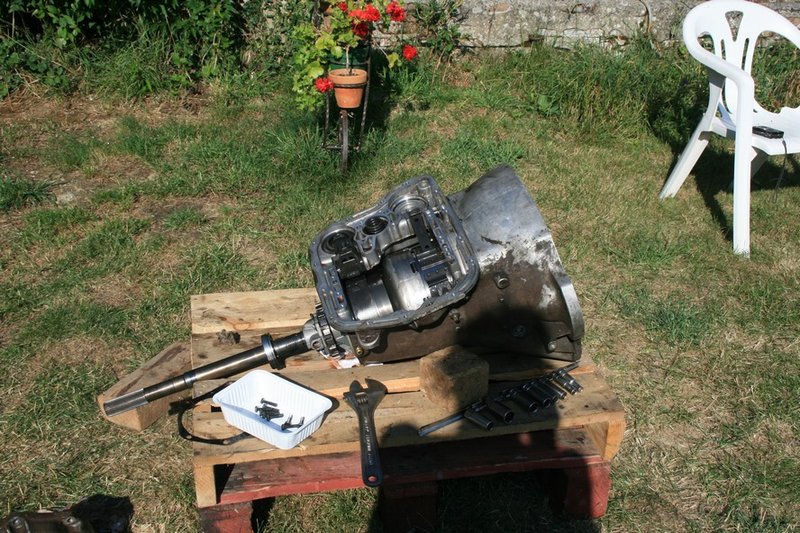

Je vous passe les détails de la dépose ça fait du boulot :dance: :dance:
depose du converto
demontage de la queue de boite
depose du valve body c'est partit pour controler tout.....
727 overhaul.jpg [ 250.1 Kio | Vu 3344 fois ]

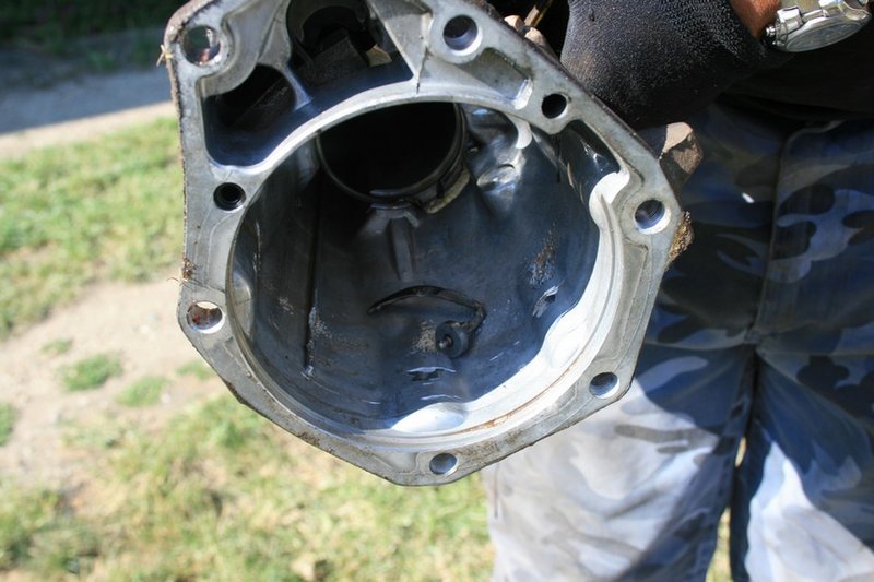

et la surprise en sortant la queue de boite bingo :dance: :dance:
les masselottes du governor ont sautées de leur logement!!! :o :o un des circlips s'est decroché et avec la force centrifuge c'est partit!!!! :o
donc je farfouille dans mon stock et je recupere les contrepoids l' axe et les circlips bref une partie arriere complete de 727
 Sujet du message: Re: 727 overhaul
MessagePosté: Mer Juin 29, 2016 9:15 am
et voila la bestiole toute tordue
727overhaul 01jpg.jpg [ 128.25 Kio | Vu 3343 fois ]

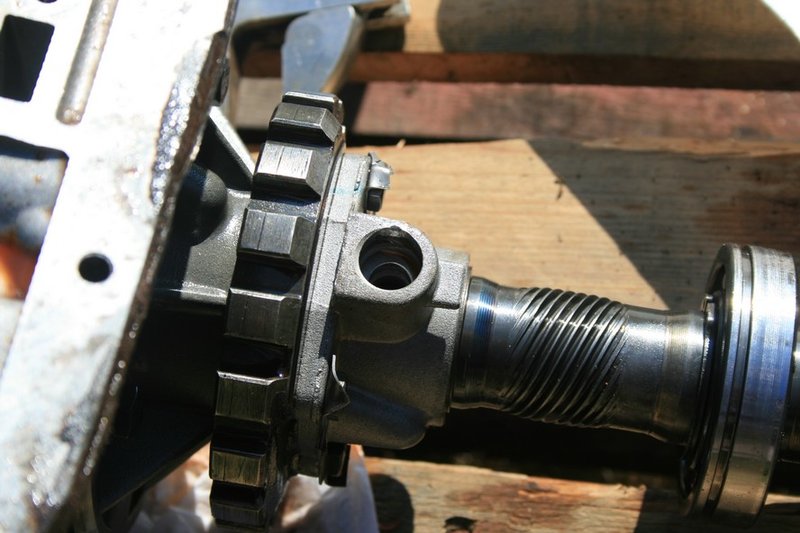

Apres comparaison et examen minutieux pour voir les dommages la greffe va pouvoir prendr...... comme quoi ça sert toujours de garder des boites mortes surtout pour ce genre de pieces...
J'en ai profité POUR TOUT NETTOYER controler les disques et les bandes regarder s'il y avait des dégâts supplémentaires queue de boite fendue???? GOVERNOR HS??? puis remontage du valve body nettoyé au passage...... :dance: :dance:
on voit bien sur la photo l absence des masselottes la boite a eté ensuite reassemblée et il nya plus qu'a la remonter ...
727overhaul2.jpg [ 122.68 Kio | Vu 3335 fois ]

Panne curieuse mais au moins y'a pas de conséquences sur le reste, un governor à remettre et ça repart.
Les masselottes sont HS aussi ? Sur les premières Torqueflite (fonte) il y avait 2 types de masselottes, les "normales" et les "sports" , montées sur les "letter", Fury, Adventurer. En effet, selon la forme et le poids des masselottes on a une différence de déplacement des masselottes donc un passage de vitesse à un plus haut régime (si la tringlerie de KD qui commande le "throttle pressure" n'a pas priorité)

@phil les masselottes et l' axe viennent d'une 727 de w200.. et ça ressemble à celle qui ont étés éjectées de leur logement, je regarderai ça en détail pour le passage de rapports +/- rapide avec le lockup c'est pas facile à identifier :dance:
un reglage plus fin sera peut etre nécessaire. :whistle:

C'est ton bijiji fou qui a fait ce mal au carter :shock:

Ouaip mon GAPHOUNET c'est le ptit truc tout tordu qui a scratché l interieur du carter de queue de boite....Heureusement il n'y a rien de cassé j'ai changé le governor et les masselottes et c'est repartit. Par contre j'ai resseré un poil plus le circlip qui tient les masselottes sur l' axe. Quelques centaines de bornes à faire et recontroler tout ça.
