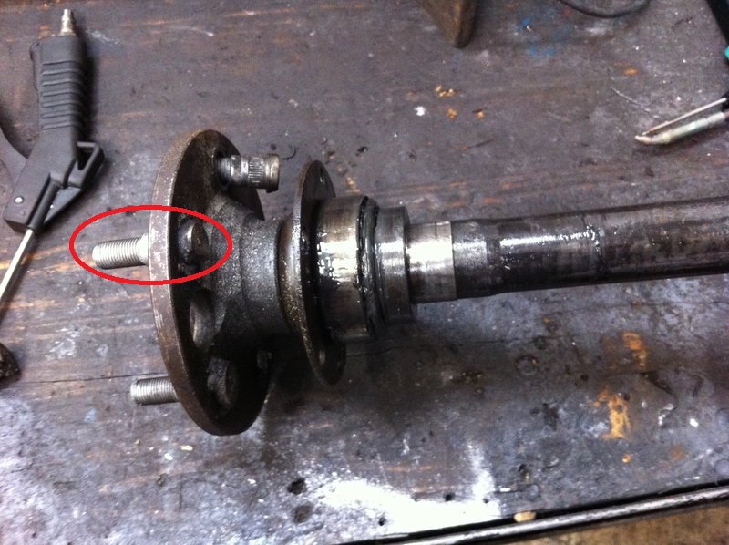

Je voulais savoir si il était possible de changer les goujons sur la flasque de demi arbre par des goujons métriques que l'on trouve plus aisément dans nos contrées...
Commentaire: Merci à morov pour la photo
IMG_4318.jpg [ 158.65 Kio | Vu 1563 fois ]

tu les sort a la presse tu réalise a la bonne taille, mais c'est chaud de faire un trou de la bonne taille

pour les sortir un maillet suffit en général...
Mais perso je resterais en imperial... quite à passer tout à droite si les goujons de gauche sont à gauche. :roll:

+1, généralement ça se sort très bien sans taper comme un bourin, tu recommandes un jeu à droite et les écrous qui vont bien sur Ebay et hop, plus de soucis :wink:

Ranne1965 avait du commander des goujons avec pas à gauche, demandes lui je crois qu il en avait en plus
