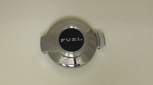

Bonsoir,
Je fais appel au possesseurs de Challenger, pouvez-vous me dire le mesure entre les vis de fixations
sur un capuchon de réservoir d'essence comme ci-dessous.
Si je ne fais pas d'erreur il y a quatre vis.
Par avance merci de votre réponse.

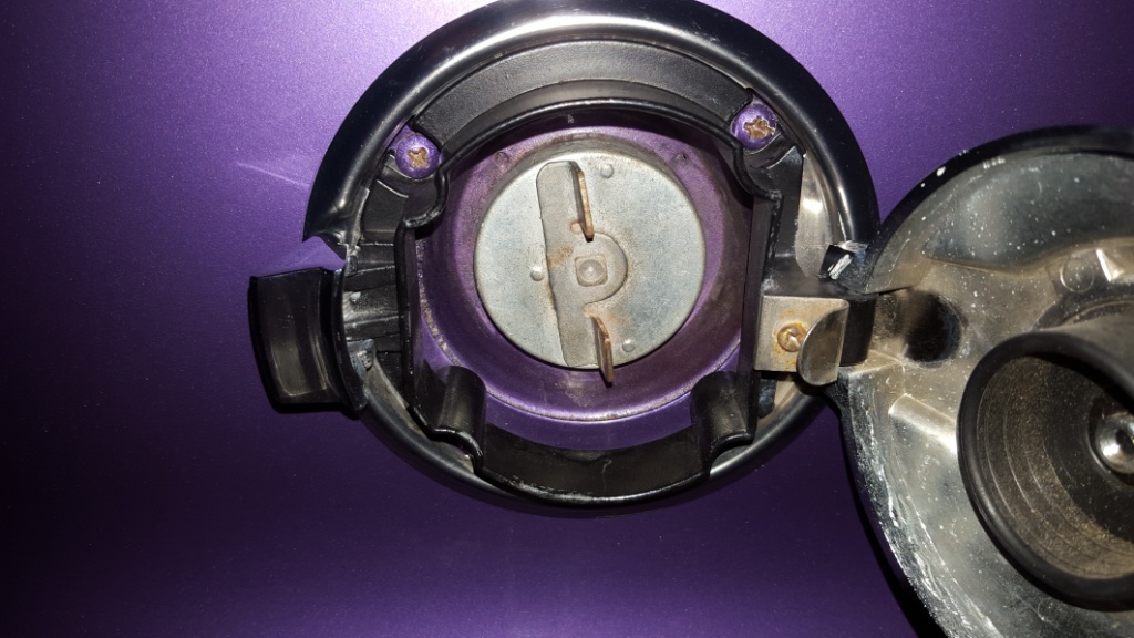

Salut, il y a bien 4 vis.
La mesure entre les deux du haut 70mm, entre celles du haut et celles du bas 60mm, entre les deux du bas 65mm.
A+

Par contre ouverture inversée par rapport à celui sur ta photo, je ne sais pas si il y a une incidence.

Mario, je vous remercie pour votre réponse et cela va bien me servir.
Et effectivement sur la photo il n'est pas dans le bon sens. Certainement un de charger.

ceux de charger non que 3 visses
