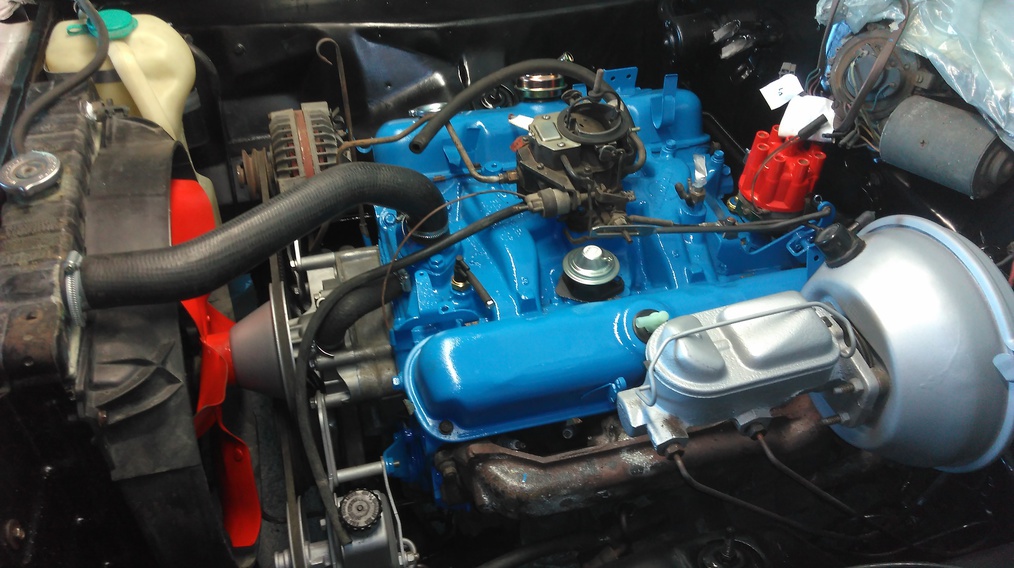

donc pompe à eau changé toutes les parties électriques changé aussi ! et cette saloperie de circuit à dépression !!!
par contre l'avance à l'allumage il faut la régler... quelqu'un saurais me dire ou brancher la lampe stroboscopique ? flammes sortie de collecteur a chaud et impossible de redémarrer à chaud....

ptite derniere pour la route pendant que je suis motive la suite demain
MessagePosté: Mar Déc 01, 2015 8:39 pm
Un coup de peinture et ça change tout. :huh:

C'est beau tout ça ;)
MessagePosté: Mar Déc 01, 2015 11:49 pm
Messages: 1247
Chouette moulin.
Bravo pour ton boulot. ;)

DodgedartSE1974 écrit:
Quelqu'un pour m'éclairer ? Pas trouvé linfo en recherchant dans les sujets du forum... Quel cylindre la brancher?
MessagePosté: Mer Déc 02, 2015 2:41 am
Les cosses ,sur le plus et moins de la batterie.
Le fil capteur sur le fil de bougie du 1er cylindre. :unsure:

:boufon: :boufon: vraiment très con en fait ! je n'ai jamais utilisé sa et pas de notice ...
MERCII je fait sa se weekend.
