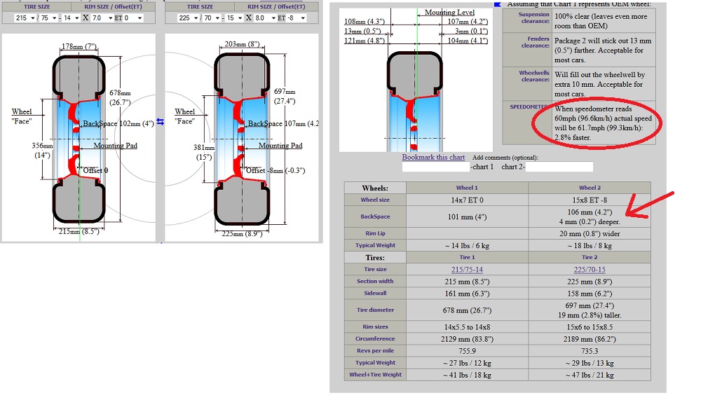

Merci Seb ;)
Bon ça passe quoi ;)

jp67 écrit:
Merci Seb ;)
oui ca passe , pas donné les doug's enfin c'est super chouette
