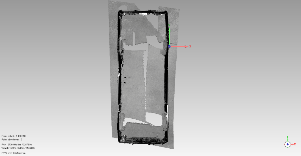

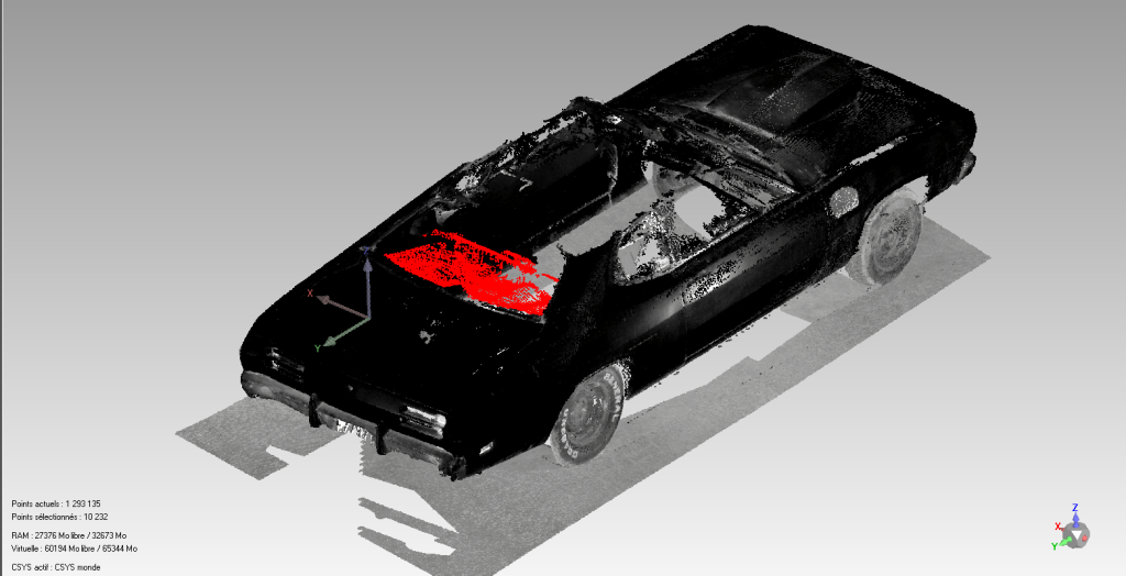

Première étape : scanner, recaler nettoyer les nuages de points pour obtenir un nuage de point propre de la voiture avant modif. J'ai utilisé des scans que j'ai fait il y a un an environ.
-Nettoyage
Par plan de coupe
Rajout de point là ou le laser a été trop rasant : pas de points (ma faute)

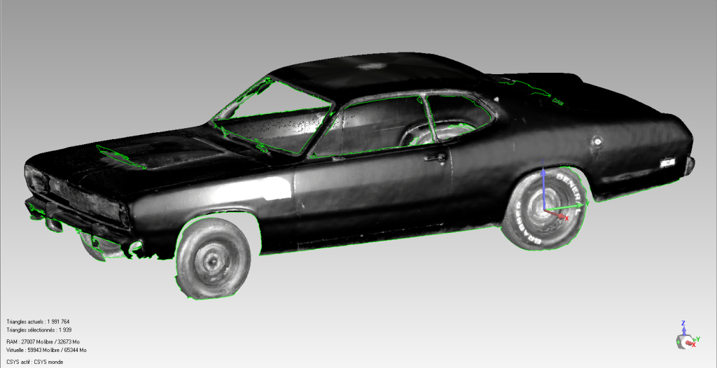

Deuxième étape : faire un maillage pour obtenir une peau surfacique.
Maintenant que j'ai le maillage, je n'ai plus qu'à rescanner la voiture une fois modifiée et venir comparer les deux!
