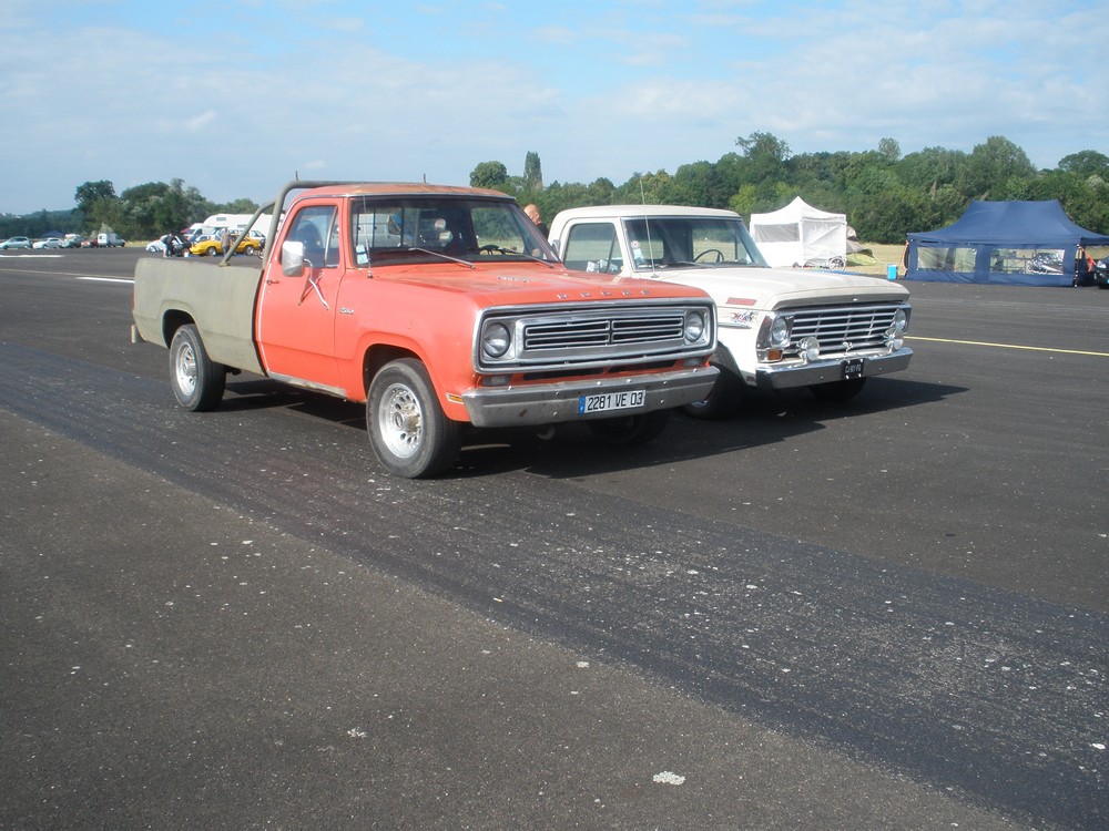

si tu etais venu me voir mon cher couda tu aurais trouvé j'ai vendu un jeu de 302 et plusieurs culasses de magnum ce qui fait une sacrée difference sur un 318 LA Mon pickup a des culasses 302 avec des soupapes de 360 et ça marche fort;) Image
