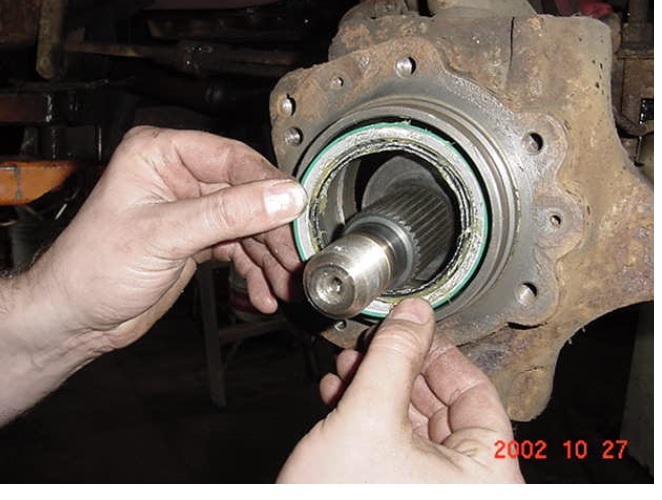

Merci Mister Fred pour le lien, on y arrive !!! enfin !!!!! c'est ce putain de joint spi que je recherche ! c'est lui qui vient se plaquer au fond et frotter sur l'axe de cardan !! je n'ai ni sa référence ? ni son diamètre ? si vous pouvez m'aider merci
Sachant que je suis en DANA 44 Heavy Duty 8 goujons.
MessagePosté: Jeu Jan 23, 2014 9:20 pm
Enregistré le: Lun Déc 30, 2013 5:27 pm
Messages: 41
Avec la photo ça va mieux !!

Greco !!!!!!!!!! je viens de voir que tu as eu la même galère que moi au sujet des joints !!!!!!!!! et tu me le dis pas !!!!!
Tiens regarde !!!
greco Re:Un nouveau de plus en W200 Il y a 1 Année, 10 Mois Karma: 0
Bon je suis sur les moyeux avant et je cherche ou trouver des joints de cardan
inscription sur le joint
forsheda v-ring pat 4402-39
Part No 38415
merci
Rahhhhhhhhh !!!! moi j'ai le méme joint !!! sauf que le pat et 4402-47 !!!
Pour finir tu l'as trouvé se joint ??????????
Merci

Le joint en photo n'est pas un joint v-ring mais un joint spy et vu que pour moi tu parlais du joint spy je ne pouvais pas te repondre car j'ai eu ce joint dans un kit avec les roulements.
Quand au joint v-ring tu vas dans n'importe quelle boite qui vent des joints, hydraulique... tu demandes un joint v-ring, il va te demander quelle diametre un peu pres et voila

Merci Raminator pour le lien du joint
