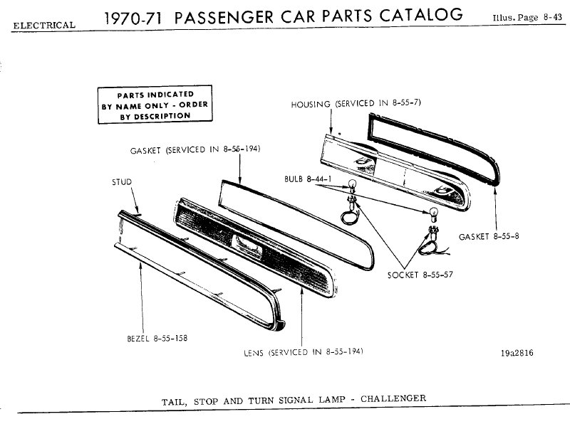

Salut à tous,
J'ai un petit problème de masse sur un des phares arrières. Avant de tout casser pour le résoudre, quelqu'un pourrait me dire comment démonter le boîtier de la lampe. Est-ce qu'il faut tomber tout le phare ?

Salut,
Pour démonter les feux arrières, il y a 8 ou 9 écrous qui tiennent tout l'ensemble .
Une petite photo :

OK merci. Je craignais ceci, j'en ai la confirmation. Je vais m'y mettre.

Ce sera vraisemblablement des petits écrous en tôle emboutie qui se démontent avec une clé de 7/16 (bref, une clé de 11.11 mm)
Au minimum, un jeu de clés plates et un jeu de douilles en pouces te seront utiles...

Même si c'est résolu je viens ajouter mon petit commentaire gniark gniark gniark juste au cas ou d'autres auraient le même souci.
moi j'ai démonté mes feux ar avec une petite douille 8 pans de 11mm, cela dis si il sagit juste d'un pb de mise à la masse il suffirait peut-être de tirer sur le soquet de l'ampoule pour la sortir et de passer un petit coup de papier ponce, un peu de vaseline conductrice pour éviter que l'occidation ne reprenne et si cela ne ca toujours pas relier un fil soudé depuis les soquets jusqu'à une vis de fixation. Je préconise d'éviter de démonter complettement les feux car moi avec la vétusté du plastic, celui-ci s'est fendu par endroits et carrément réduit en poudre à d'autres endroits :(
