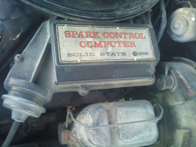

n'ayant pas de compte tours , je voudrais en branchez un mais
ou branchez un compte tour sur un allumage comme celui ci ?:-/
merci

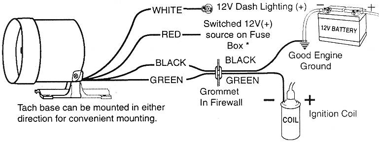

il faut se prendre sur l'une des borne de ta bobine d'allumage, je crois que c'est la borne moins ( a confirmer)
 Sujet du message: Re:compte tour
MessagePosté: Ven Nov 09, 2012 9:13 pm
confirmer ;) Image
