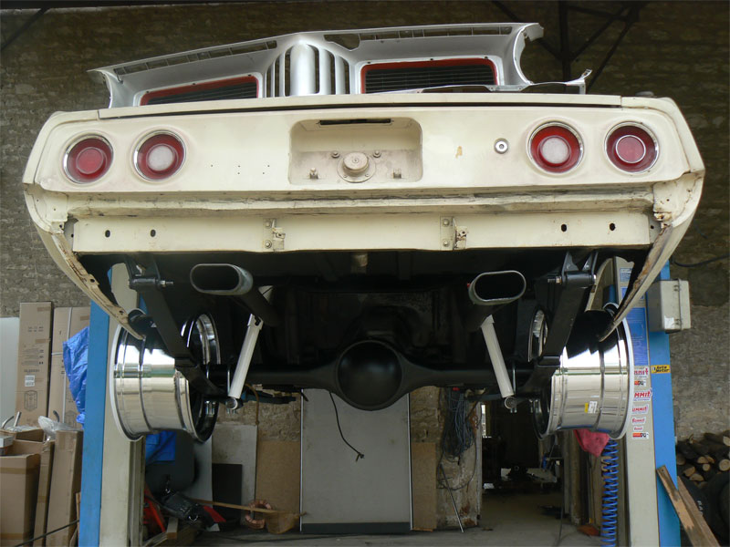

J'ai dessiné et fait fabriquer mes ancrages décalés d'un pouce à l'arrière, il faut aussi dessouder les ancrages de lames sur le pont et les ressouder d'un pouce vers l'intérieur et refixer les ancrages avant en reperçant d'un pouce vers l'intérieur, pas simple... :S Image
