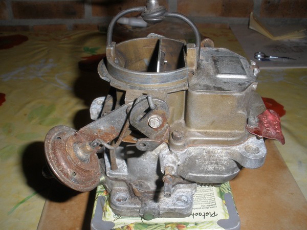

Qui pourrait m'expliquer le fonctionnement de la tige qui sort du moteur et qui est reliée à la "came" en bout de la pompe de reprise qui actionne le gros clapet du carbu.
Mon problème est le suivant: je n'arrive pas à démarrer et dès que l'on remonte cette tige, le moulin démarre. :-/
je ne sais pas si c'est bien compréhensible tout ça!!!!!!!!

carrément pas!!!
met une photo STP.

ce serait pas le starter automatique ton probleme?:lol: plie un peut ta tige de choke pull off (tige courbée sur la droite) de façon à avoir un mm de jour volet fermé et tu demarreras;) Image

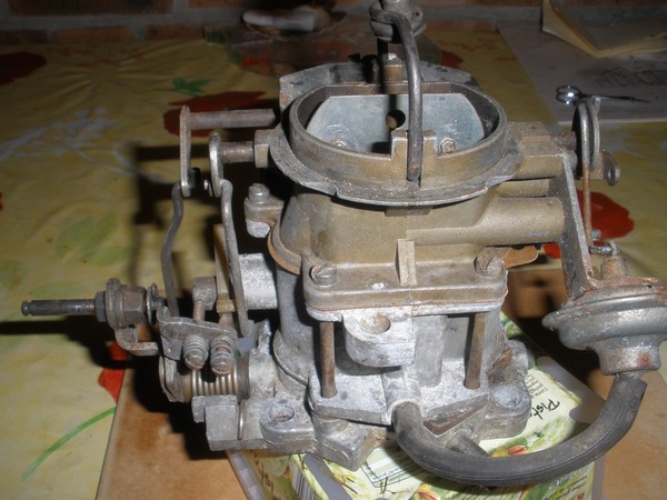

oops desolé mauvaise photo regardez celle ci;) :whistle: Image

ok, merci. Je vais essayer et je donnerai le résultat.

Bon j'ai beau chercher, je dois tordre la tige, ok mais dans quel sens? le jour de 1 mm doit se situer où? on parle bien de la tige qui vient du choke diaphragm?
j' suis un peu long à la détente mais je débute dans le domaine.

Alors, j'ai bien essayé de tordre la tige, cela ne change rien et plus elle a cassé au niveau du coude qui entre dans la came. J'ai les balloches:( :( :( :angry: :angry:

Bon mercredi, mise en place d'un starter manuel. Oh miracle, ça démarre au quart de tour. Chouette.:pouet:
une merdouille de plus de réglée, à force il va devenir nickel le pépère.

Donc je disais, j'ai installé un starter porc tu gay;) et ça fonctionne.:pouet:
