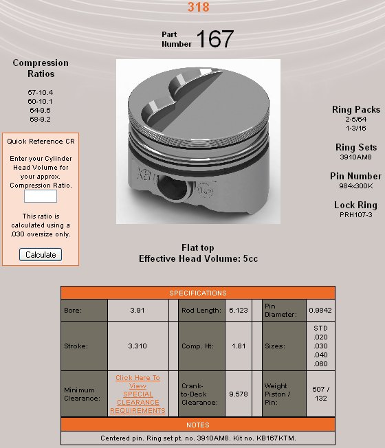

en fait j 'ai l opportunité de changer mes pistons/ bielles par des pistons ht compressions hyperteutic kb 167 ... je compte faire équilibrer l ensemble mobile vilo/ bielles pistons.... et raboter mon bloc de façon à avoir zero deck pour monter des culasses magnum avec une admission airgap..... enfin pour essayer d'avoir un ensemble cohérent qui comprimerait a 9.98 /1 ;) ;) alors zero deck ou pas?
Salut Fred,
Si tu récupéres des KB167, avec un bloc de 318 ton piston devrait resortir de 0,01 inc soit 0,25 mm.
les 167 on une distance entre l'axe de bielle de 1,81, la longueur des bielles est de 6,123, ta course sur les 318 est de 3,31 et ton bloc mesure 9,578 donc
9,578 - 1,81 - 6, 123 - ( 3,31/2)= -0,01 donc sortant.
La dessus tu mets un fel pro de 0,055, ça te donne un quench de 0,045. Quel est le volume des chambres de combustion de tes culasses pour le calcul du taux de compression?

les culasses prévues sont des culasses magnum 318 standard de 93 .. je crois savoir que le volume est 62/63 cc.. je les ai récupérées carl'ancien proprio a opté pour un montage edelbrock . les culasses magnum ont eté surfacées et controlées.... je bosse sur l'alignement des portées et le gasket matching .. commande de ressort beehive neuf et soupapes inox 2.03/1.625.. la difficulté est de trouver un AAC roller cam + pointu j'aimerais bien monter la ref 20-744-9 de chez comp cam;)

Donc avec des 62cc, ça te fera 9,5 voir 9,6 de compression en fonction du diamètre de ton joint de culasse.

ça devrait commencer à etre bon IL ya til moyen de grapiller un peu + de compression? 10/1 par exemple??:blush:

Avec une chambre de combustion à 60 cc, tu passes à 9.8.
