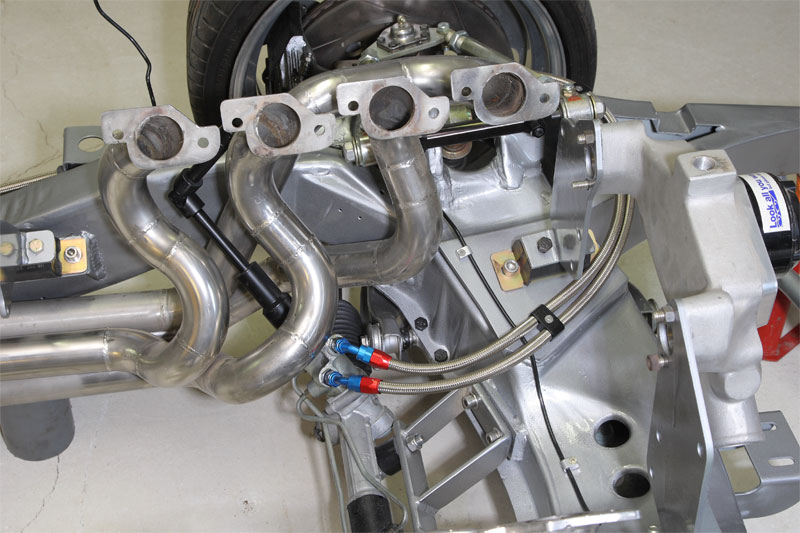

nono540 écrit:
quand je pense à ce que j'me suis fait chier pour mes 4 en 1 de Bel BBC...
Très belle machine, ça a l'air simple comme ça.... Image
Ca à l'air du très beau boulot, d'ailleurs tu en est où de la construction? J'avais lu un article dans Nitre ya quelques mois de ça. Raconte un peu.
