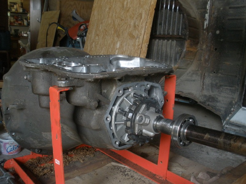

sur la boite de mon d200 j ai eu un bruit bizarre et gling gling plus de vitesse du tout je suis rentré en 2 à 3500 tours démontage boite et limaille au fond ..... voici ce que j 'ai trouvé un axe tordu et un circlip dans le fond du carter.... bref apres démontage de la queue de boite: c'est l'axe des masselotes qui a degagé entrainé par la force centrifuge broyé par les cannelures du frein de park:blink: :blink: :S apres changement de ce truc par un autre recuperé sur une boite HS c'est repartit ... ya plus qu'a remonter la boite.... Image
