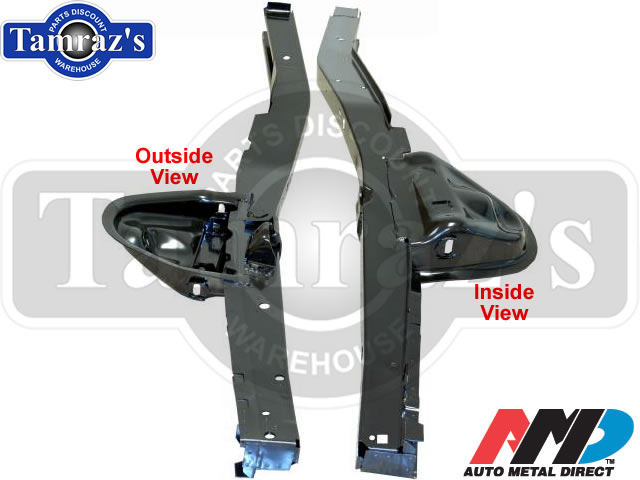

J'ai l'intention d'acheter ces petites pièces.... (photo ebay)
Ce genre d'achat vous paraît-il un bon choix pour une resto ??

t'est bon pour un marbre ,car là c'est carrement un element structurel du chassis.

Pour sauver une bagnole c’est toujours un bon choix.
Les conseilles que je peux te donner en terme d’élément de carrosserie prend toujours du Mopar Authentic restauration
J’ai eu des sacrée surprise avec des éléments a pas cher, cependant Auto Metal Direct me semble de bonne qualité je n’ai pas d’expérience sur leur produit.
Pour le montage de tes éléments, si ta voiture n’est pas déformer mais juste corrodé.
Je créerais une structure soudé au reste du châssis qui rependrait divers points de référence de tes longerons.
Comme le font les chaudronniers pour reproduire un échappement sans être sous la bagnole.
Si tu comprends pas j’ti fais un dessin.

Oui, pour le marbre je me doute un peu que ça risque d'être nécessaire... ;) pour l'instant je regarde pour acheter les pièces nécessaires, mais au moment où je passerai à la resto de la caisse, je pense qu'elle ira directement en garage...
J'avais déjà commandé une paire de longerons chez Year One... bonjour l'arnaque... 2 bouts de tôle soudé à la grosse en U avec un trou pour la vis du berceau moteur .. tu parles... :dry:
Du coup je veux racheter quelque chose de bien.. fais pour la voiture... et le plus complet possible..
Sinon, l'idée de la structure soudée me plait bien oui ;)
Merci pour l'adresse, je ne connaissais pas; :)
