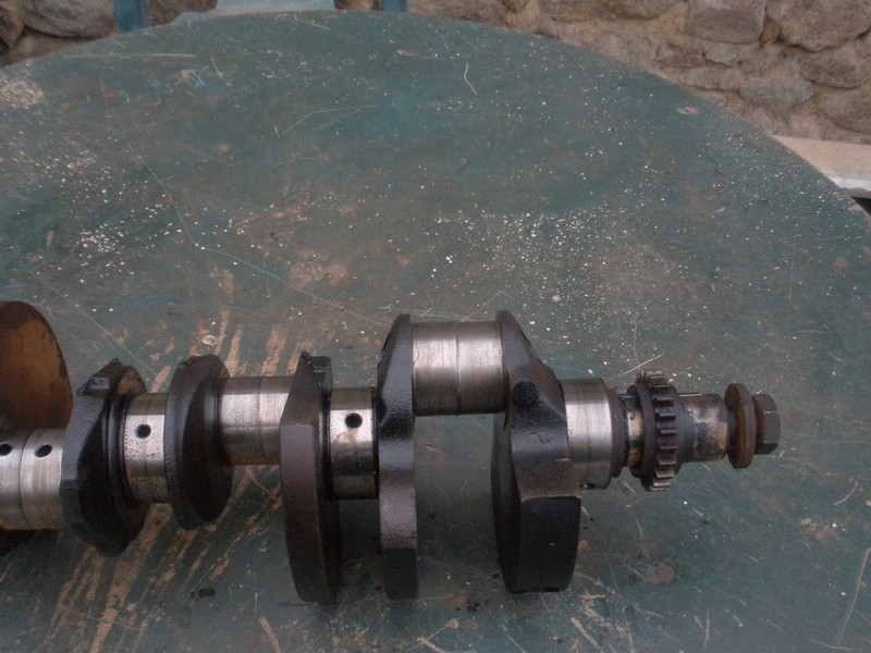

jai recuperé un moteur qui avait des problemes de lubrification le vilo est mort j'ai fait des photos siderant les bielles n'avaient plus de coussinets:woohoo: :woohoo: :woohoo: Image

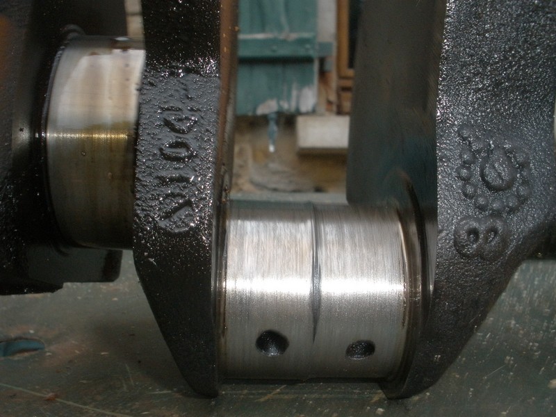

une autre:woohoo: :blink: :sick: :S Image
