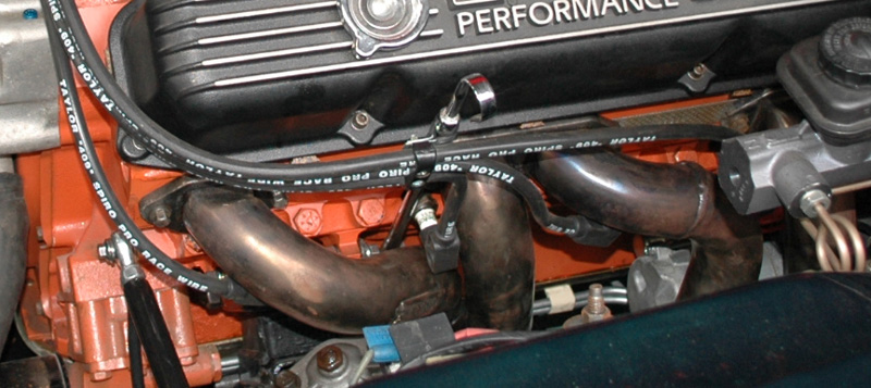

C'est incroyable, cette invasion de fils de bougies qui crament...
Perso, j'ai des Taylor en 11mm. Ils ont les plus petits embouts que j'ai trouvé sur le marché, coudé à 90°, et pas un n'a encore bronché, alors que mes 4/1 ont des tubes primaires monstrueux...:dry:
Faut les sertir soi-même, les faire à la bonne longueur, bien choisir les passages et ne pas hésiter à se faire des "brackets" judicieux pour bien les maintenir...;) Image
