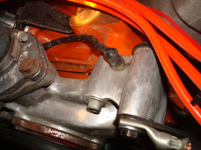

cooper84 écrit:
on vas pas très bien, c'est sa?
peter: http://www.servimg.com/
eu j'ai du mal a voir grand chose la :S
pourquoi ;http://www.servimg.com/[/quote] ?
j'ai reussi a la mettre ma photo ;) :P
 Sujet du message: Re:Jauge de température
MessagePosté: Jeu Aoû 04, 2011 8:50 pm
cooper84 écrit:
Ca y ressemblerai bien mais la mienne n'est pas branchée à cet endroit:huh: . Enfin si t'as qu'un fil qui arrive sur ta pompe à eau de toute façon c'est ça.

je viens de courir sous la pluie juste pour toi :P , alors c'est soit ça (je pense que c'est celle-ci), effectivement comme tu nous montre.
MessagePosté: Jeu Aoû 04, 2011 8:59 pm

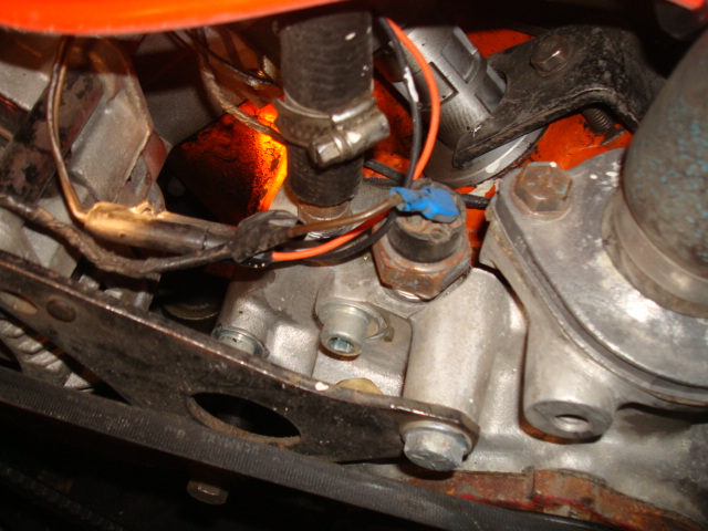

Soit ça, mais alors là je sais pas trop ce que c'est, peut-être pour le voyant qui dit que ça manque de flotte:dry: ?
Donc pour moi ce serait bien ce que tu as montré.
MessagePosté: Jeu Aoû 04, 2011 9:07 pm
oui oui c'est bien ça un pour le mano l'autre pour le voyant
ta première photo doit être le bon !

bon, voila une bien meilleur photos.... c'est sa?
MessagePosté: Ven Aoû 05, 2011 4:08 pm
Si tu n'as rien de l'autre coté c'est cella la .
MessagePosté: Ven Aoû 05, 2011 4:13 pm
C'est OK c'est bien ça;) .
J'avais un doute car sur la mienne en alu elle n'est pas à cet endroit. T'as plus qu'à dévisser et y mettre un coup de briquet:) . (gaffe aux vapeurs d'essence quand même:lol: )
