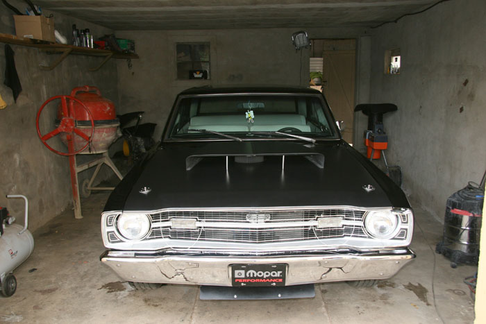

Voilà elle est maintenant nickel, me reste plus que à recevoir la calandre de Esteban et les papiers officiels et nous pourront prendre la route.
J'ai une petite question qui a sont importance, faut-il que mettre un additif ou simplement du sans plomb 95 ou 98 ?
KJ m'avais demandé quelques infos les voici donc :
Voilà les caractéristiques du moteur que l'on vient de me données pour ma DART : (enfin ce que j'ai compris):blush:
V8 Big block avec hotte en acier 1971 à 0,030+
arbre à cames Mopar performance 906 têtes sièges durcis
Ensemble soupapes en aluminium Mopar performance
système d'allumage Mopar performance
Carburateur Edelbrock Torker II et 850CFM DEMON pour gérer l'admission
Filtre à air K&N
Ensemble TTI en céramique pour l'échappement
Radiateur en aluminium
Boite de vitesse 727 Tarqueflite à 3 vitesses auto à 2500RPM
Encore merci

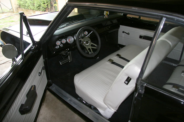

Toute propre Image

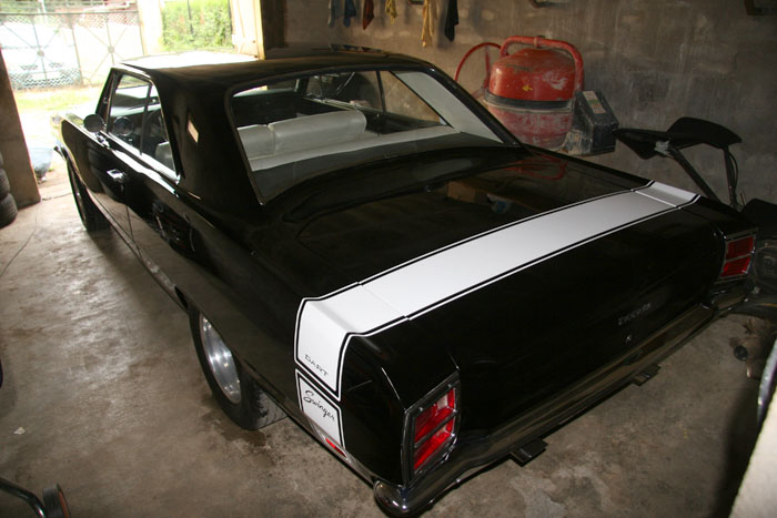

et sèche maintenant il n'y a plus cette odeur de moisie :) Image
