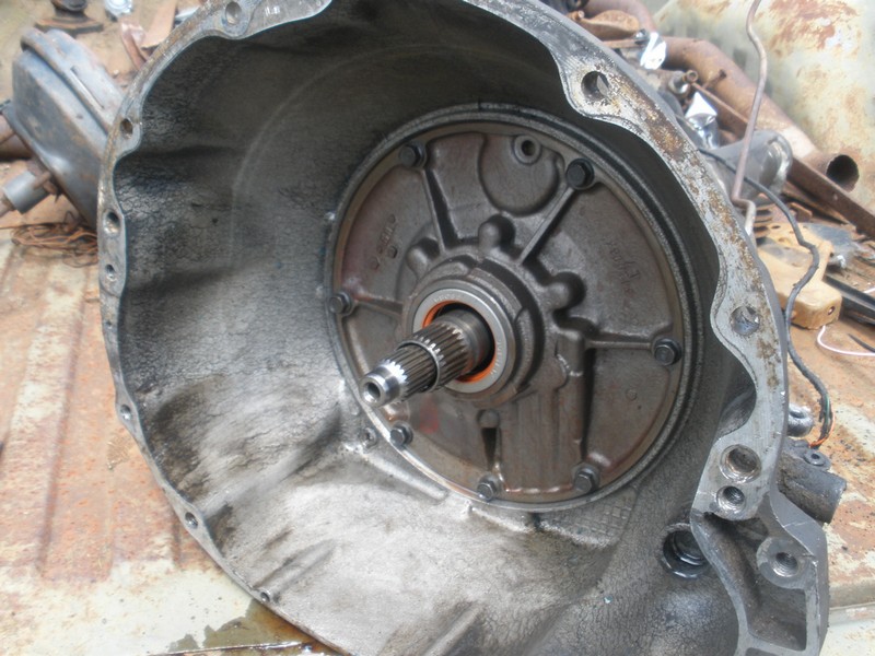

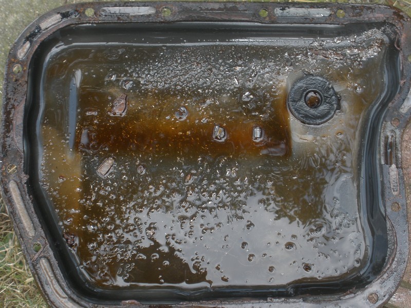

En rentrant hier soir au feu j'entends un bruit de ferraille des gling -gling et un claquement dans le compartiment moteur???? B ruit bizarre je pense à un culbuteur à rouleaux devissé une vis qui se barre enfin keckchose comme ça:woohoo: :woohoo: Apres avoir viré les cache culbus... rien de ce coté la donc je redemarre je passe en DRIVE ET LA MISERE PLUS QU'UNE VITESSE ... bon ça doit etre la boite je ragarde lesniveau je rajoute de l huile et je rentre 15 bornes à 50 kmh à 3000 tours:woohoo: :S :S voici ce que j' ai trouvé apres dépose et vidange du carter de boite Image

oops pas la bonne:woohoo: :woohoo: :lol: :S enfin c'est pas beau de la limaille et des bouts de ferraille et un circlips:blink: :blink: :sick: bizarre l huile est à peine marron ni brulé ni sale :S Image

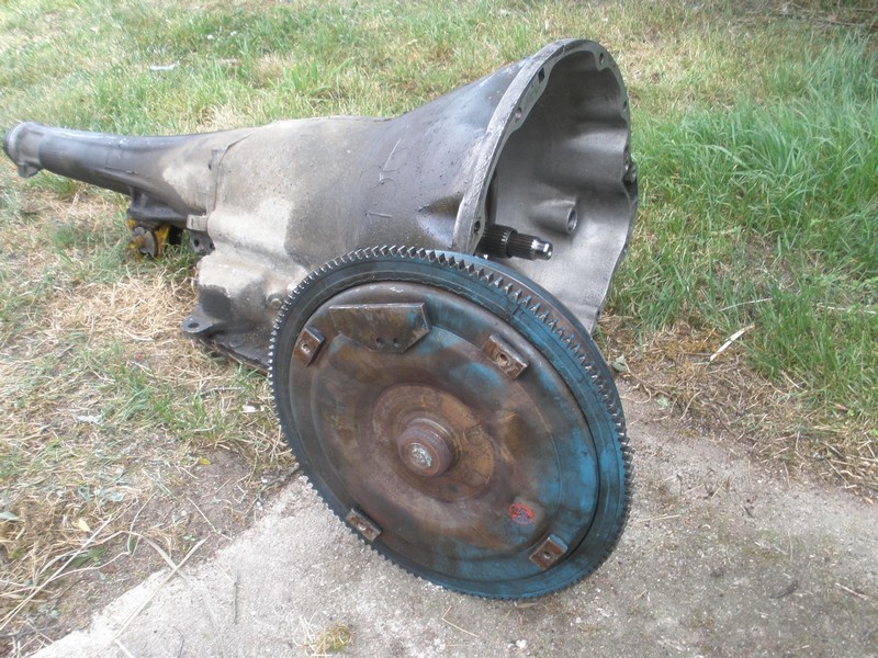

j'ai demonté la boite dun des vans que j'ai recuperé ... pour la controler et eventuellement la refaire et la
surprise la boite est une lock- :S up:whistle: avec un contrepoids d'é'quilibrage habituellement monté sur les convertos de 360:dry: :dry: :blink: sachant que le moteur est un 318 et l'ensemble cinématique apparament d'origine et jamais demonté:woohoo: :woohoo: :woohoo: :sick: :blink:
ma question est je peux remonter la boite et son converto sur le 318 demon pickup ou il faut que je vire la masselotte d'equilibrage DU CONVERTO???? Image

Et tu sur déjà que c'est un 318 qu'il y avait sur ton van , loin de moi l'idée d'en douter mais desfois que .
Apres à ma connaissance il n'existe pas de converto small block stock de 318 avec contrepoids donc par la force des choses je serai tenté de dire que c'est prévue pour un 360et basta , voilà mon avis .
EDIT: Ouai bien je viens de regarder sur le net et franchement tous les converto en external balance sont à 100% dédié au 360 et rien du 318 .

c'est bien ce que je pensais donc reste plus qu'a virer la masse d'equilibrage ou monter un 360:lol: :whistle:

pas sur , je dispose d'un convertisseur stock en rab , si tu me trouve un 360 je veut bien te l'échanger ............................

converto lockup ou pas???? SI TU AS UN CONVERTO LOCKUP 318 ça m interesse:lol: :lol: :whistle:

MessagePosté: Ven Juin 24, 2011 11:52 am
