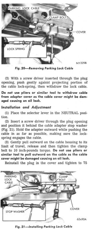

MessagePosté: Jeu Juin 09, 2011 10:55 pm
.............. Image
