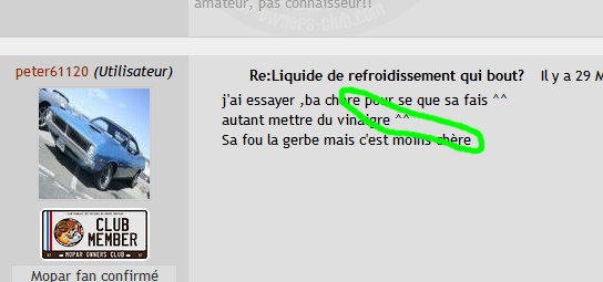

j'ai essayer ,ba chère pour se que sa fais ^^
autant mettre du vinaigre ^^
Sa fou la gerbe mais c'est moins chère
MessagePosté: Dim Juin 05, 2011 10:39 pm
Messages: 2974
Mais ouiiiiiii bien vue la rime descendante à convection !!!!!!!
Mais quel audace nom de dieu ........
MessagePosté: Lun Juin 06, 2011 6:39 pm
Ya que toi pour voir sa ;)
