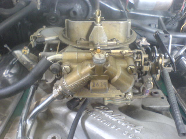

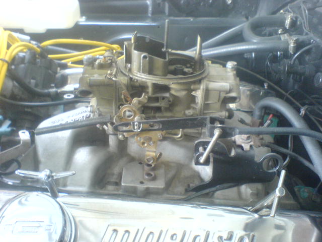

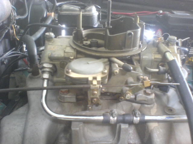

bonjour a tous ,
question carbu,les tuyaux de dépression sont propres et récents et ma légère fuite se trouve au carbu entre( le corps et la platine) de fixation donc démontage carbu et éventuellement resserrage des vis ? .(peut être que quelqu'un a le joint a me vendre je suis preneur !!!!)ma voiture a parcouru 350 km depuis mini 3 ans et j'ai installé la bête moi même , quelques bouchons ca et la donc si c'est pas bien branché je suis ouvert je précise que le carbu est récent ( pas une daube ) malgré sa panne !!! remarque il est peut être passé par le
mexique:lol: et ca change tout !!!! (flasques de frein neuves made in china,beau filtre edel made in china.....et ainsi de suite le tout est de fiabilisé l'engin au mieux ca va éviter a ma nana de pousser la bagnole dans un rond point en plein soleil comme le week end dernier au bord de mer elle était bleu ( pas la mer:lol: )
en tous cas merci pour les conseils.
franck. Image
