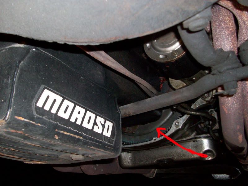

Il doit probablement me manquer une plaque pour cacher la transmission... Quelqu'un connaît le nom de cette ''plaque'' pour que je puisse la commander chez year one?
merciiiii!

Torque Converter Dust Shield ... ;)

Quel morceau se place là finalement? Il y en a 3... ??
[url][/url]http://www.yearone.com/serverfiles/fbshopmain2.asp?hid=117BC16447

si j'ai tout compris ya un 340 sur ton auto donc le 2e,et il faudra tomber le demarreur pour l'installer.

Oui c'est le deuxième, mais en principe il ya une trappe de visite sur cette pièce. je ne la vois pas sur la pièce YO.

Chal340 écrit:
Ah ? Je n'en ai pas moi de trappe ?
