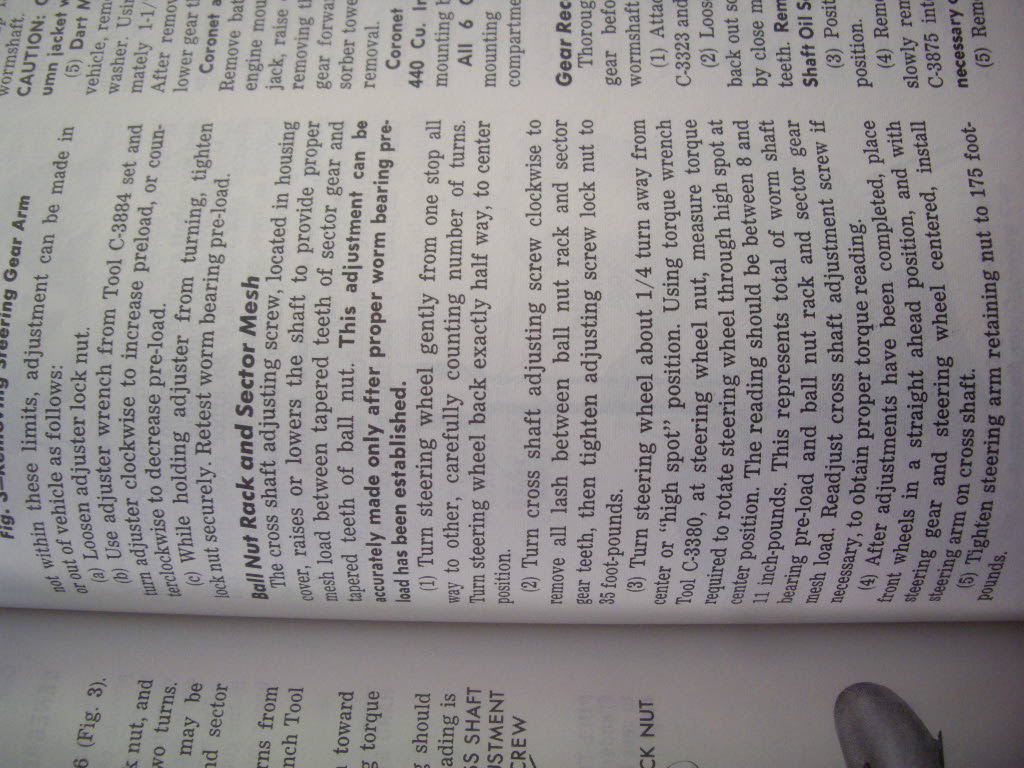

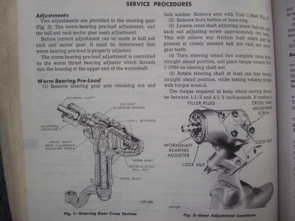

Si ça peut aider :huh: Image
MessagePosté: Dim Juil 21, 2013 6:36 pm
MessagePosté: Dim Juil 21, 2013 7:24 pm
:P Image

...desseres le contre-écrou,prends un tournevis plat et serres la tige filetée jusqu'à ce que ça soit dur,resseres ton contre-écrou...et voilà!

C'est bon c'est réglé, il manquait finalement pas grand chose.
En fait le plus gros du jeu se situe dans la rotule du bras de direction :S .
