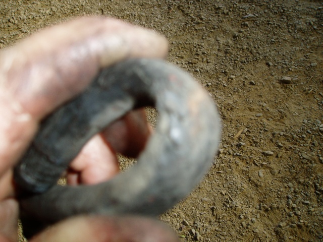

Je suis partis sous la voiture pour voir mes durits d'essence et là j'ai vu quelles ressemblaient plus à des écailles de poisson qu'autre chose !
photo nulle mais on entraperçoit !
Donc changement de durits ce week end !
