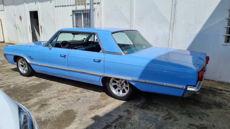

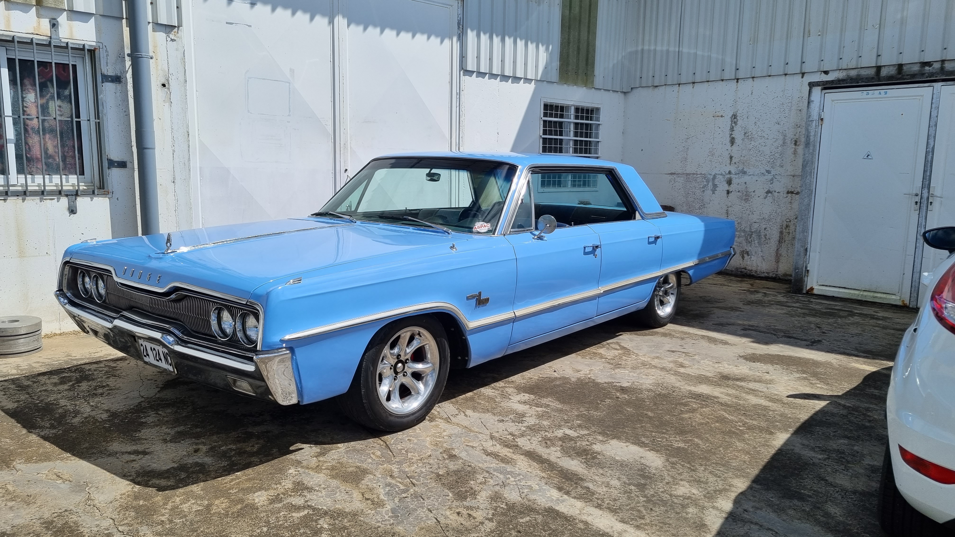

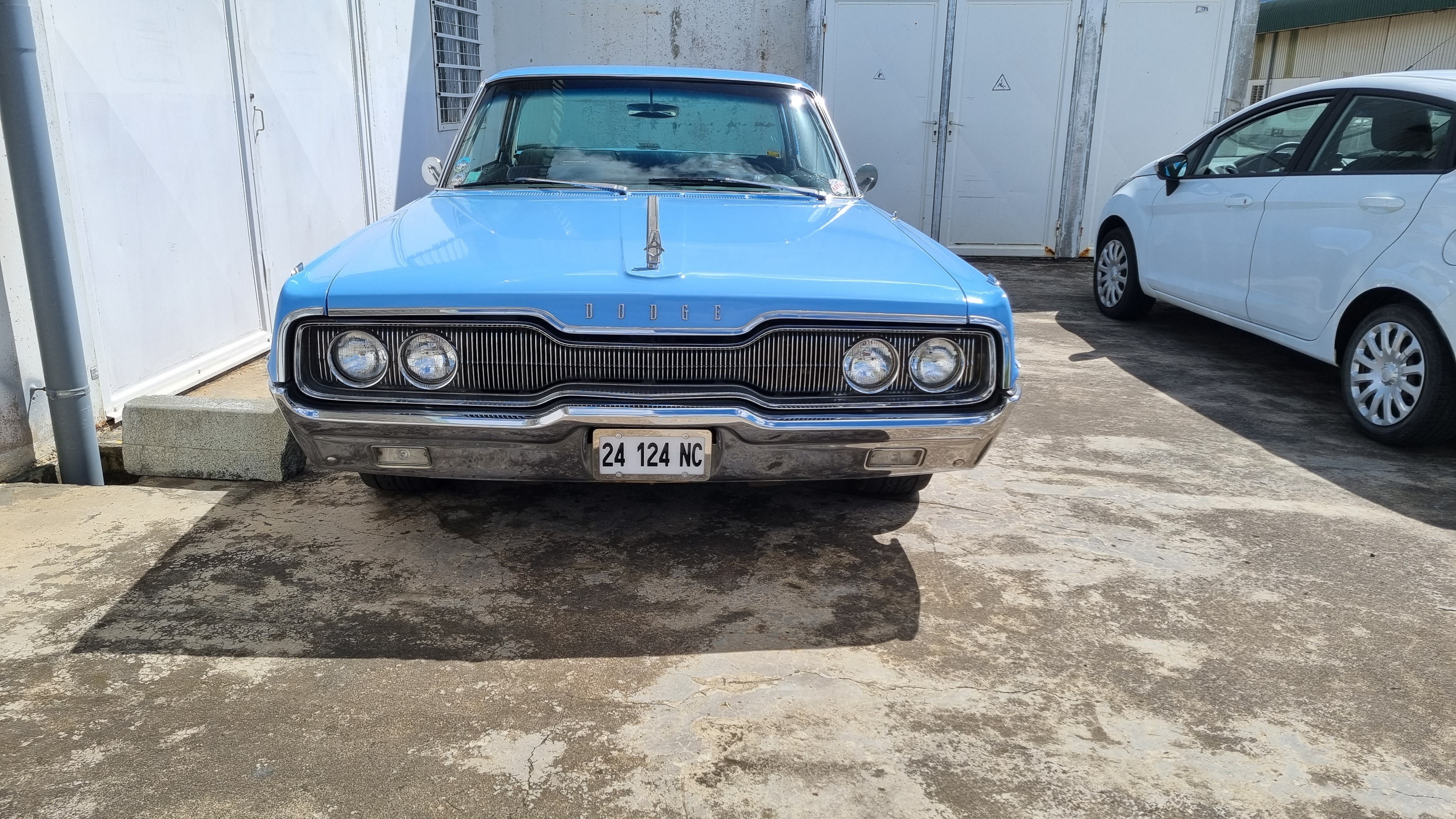

voici une petite rencontre en ce samedi matin avec une connaissance locale sur nouméa.
pouvez vous me donner un coup de main pour déchiffrer le fender tag? si pour le vin c'est bon (quoique j'ai fait 2 simulations et on me sort 2 carbus différents!!! 1 avec 2BBL l'autre avec 4BBL)
voici quelques photos pour illustrer. le proprio recherche également des feux AR d'origine si vous avez des contacts qui pourrait avoir ça!!!

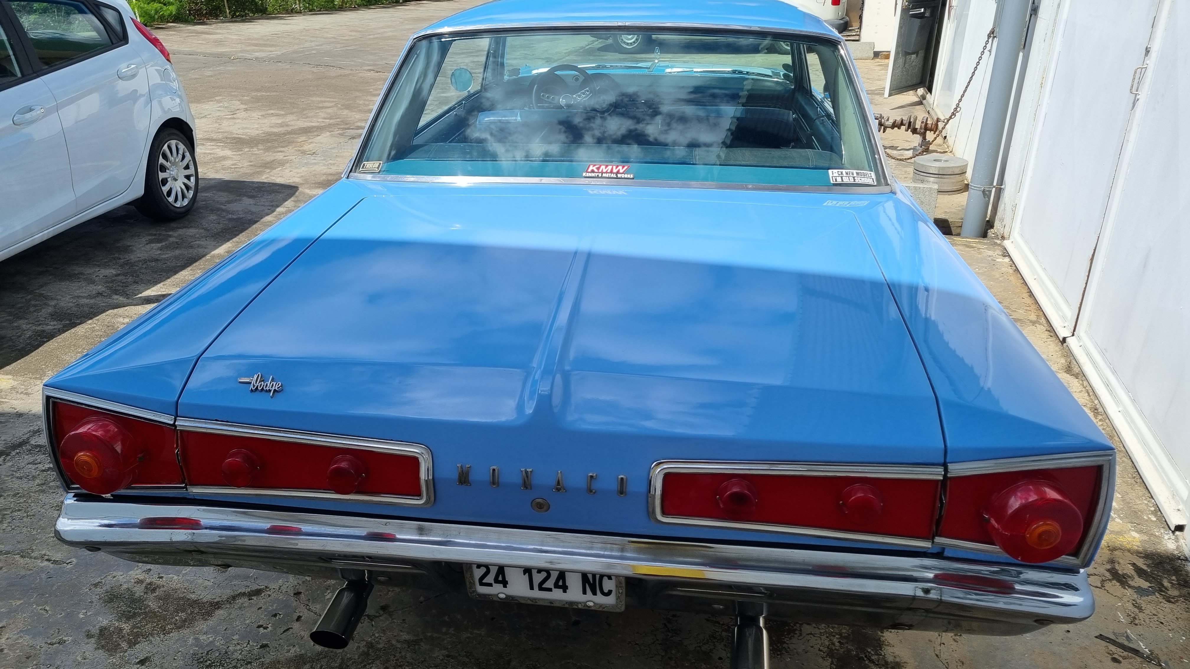

pour les feux voici les horreurs qui sont montés

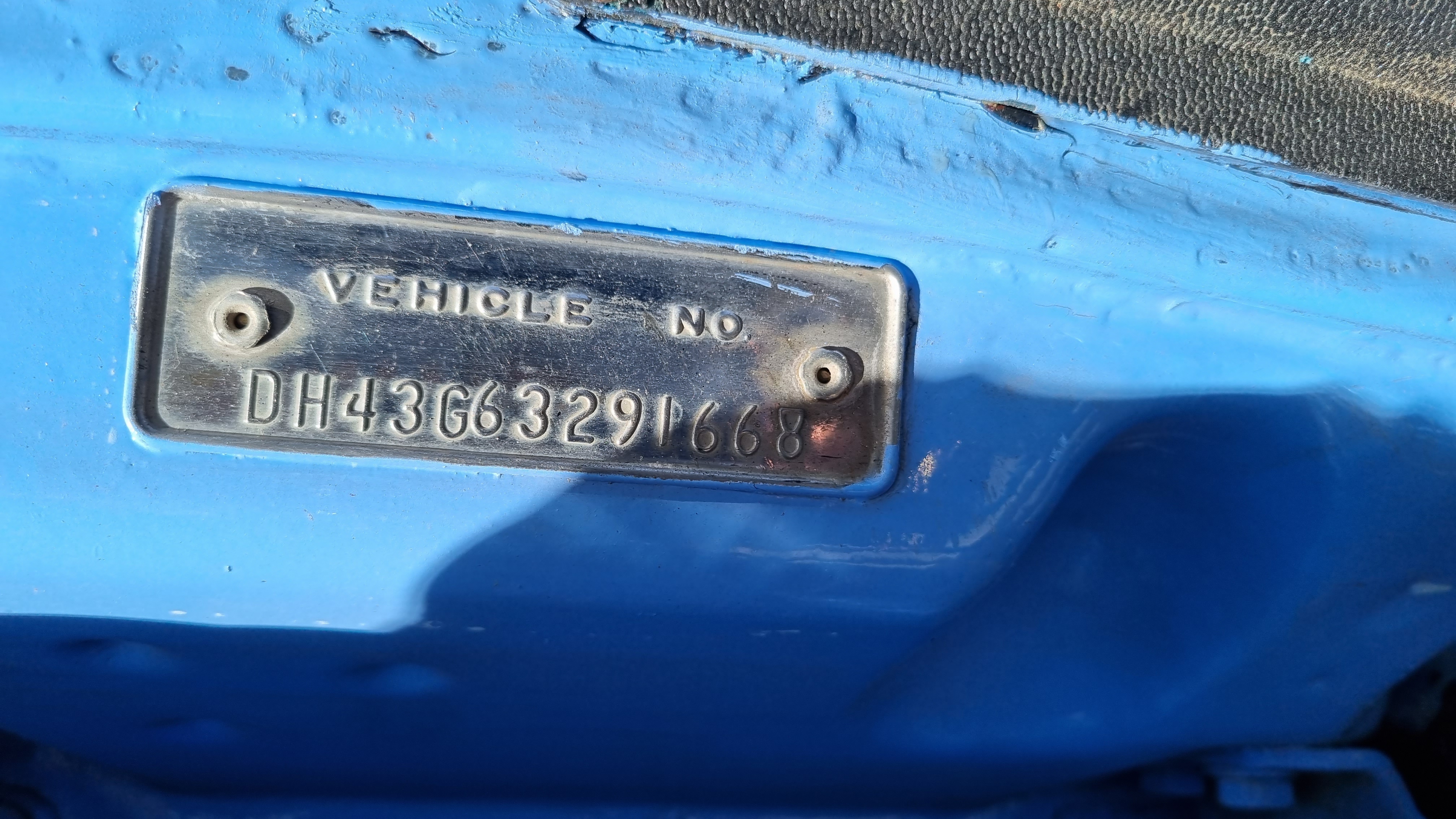

le vin

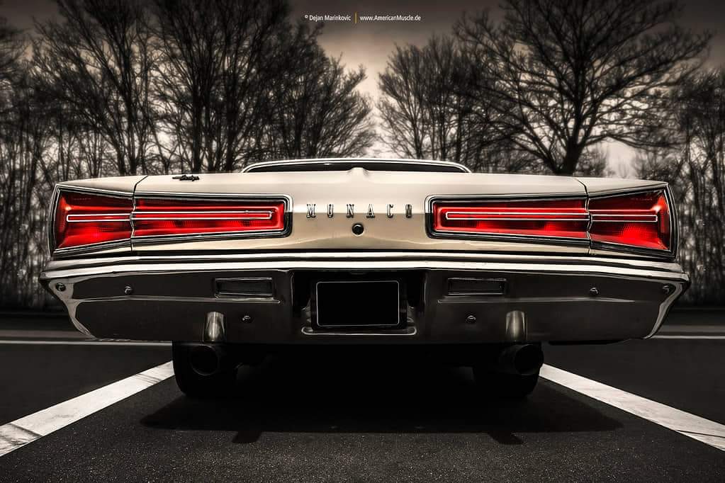

pour les feux AR voici ce qui est monté normalement

Pour le VIN
D Dodge Polara/Monaco
H High
4 4 portes
3 Hardtop
G 383 - 4bbl (même si certains decoder donnent par erreur 2bbl)
6 1966
3 Jefferson Michigan
291668 191668 ème Polara/Monaco produite

Pour les feux arrières tu vas trouver ça sur eBay en tapant
Dodge Monaco 1966 tail light lenses
Pour du NOS: eBay ou sur des sites comme
Moparmall
Bluestarperformance
Murray B Park
Andy Bernbaum
La voiture n'est pas très ancienne, peut être les sites classiques Rockauto, Classic Industries, Herb's, etc,,,,
