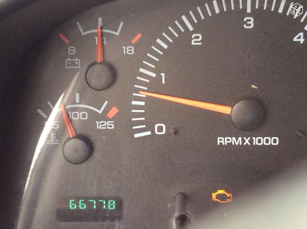

salut à tous pouvez vous m'enlevez d'un doute
voici une photo d'un compteur de RAM 1500 2001, ma question est: y a t il des compteurs à 6 chiffres ou uniquement à 5 sur les ram?
s'il était à 6 chiffres je suppose que le 0 devant le 6 serait allumé non?

Je ne sais pas si ça va t'aider, le mien est de 2004, quand je l'ai acheté, il avait environ 94000 kms, et que 5 chiffres allumés, quand j'ai passé les 100000 kms, le sixième chiffre c'est allumé :wink:

ah ouais étonnant, je ne pensais pas que cela était possible, et là pour vérifier ça, ça ne doit pas être facile!!!!!

Si c'est possible en connectant la prise OBD2 sur une valise... La connection se fait par la prise dans l'habitacle et ensuite il suffit de naviguer dans le systeme du calculateur obd :o

Pour vérifier si ton ensemble bloc cadran du tableau de bord fonctionne, sur le 2004, tu te met a l'intérieur, portes fermés (pas obligatoire de les verrouiller), il faut rester appuyer sur le bouton trip, mettre le contact, relâcher le bouton trip en laissant le contact, tes aiguilles vont commencer a se balader de gauche a droite et revenir a leurs place, et tout les voyants et cadran vont s'allumer, et dans le cadran des kms, si tu n'a pas de défaut de l'OBD tu aura cette affichage 00 00, si dés fois t'a un code, il te mettra par exemple "68 04".
je ne sais pas si cette procédure fonctionne sur le tien :wink:

J'ai rien acheté pour l'instant mais je me renseigne car un ramener 2001 avec 68000 ça me paraît peut

Su ma Calib, c'est pareil, sur toutes les Dodge, cette pratique s'effectue.
