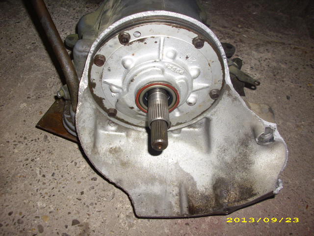

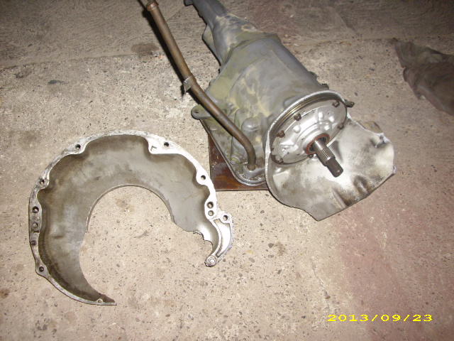

en rentrant d'une expo ce midi,un bruit bizare ,puis un un gros tremblement ,un bruit de feraille et plus de tansmition.arret sur le bas-cote.en regardant dessous,un morçeau de tole pend entre la boite et le moteur.le temps d'appeler un collegue avec un plateau, monter le bestiau et retour au garage.
verdict:cloche de boite fendue coté demareur et de l'autre coté fendue de bas en haut .
demain je sors la boite on vera mieux.

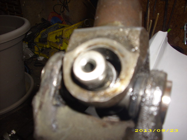

bon, verdict:boite hs et croisillon arbre de transmition hs.
la boite est une 904.
si quelqun a une boite à vendre :mp

Messages: 495
je suppose que c'est le croisillon de transmition qui a laché et vu les vibrationsdans la voiture le temps de m'arreter a cassé la cloche de la boite.je vois pas quoi d'autre pour faire autant de casse.

MessagePosté: Lun Mar 07, 2016 9:11 pm
je verrai plutôt l’inverse...
blocage de boite et éclatement du croisillon de transmission

 Sujet du message: Re: boite en vrac
MessagePosté: Mar Mar 08, 2016 11:24 am
Messages: 495
photos de la bavure
bva904 008.jpg [ 123.21 Kio | Vu 3351 fois ]
MessagePosté: Mar Mar 08, 2016 11:25 am
Messages: 495
et une autre.....
bva904 009.jpg [ 123.39 Kio | Vu 3351 fois ]
MessagePosté: Mar Mar 08, 2016 11:26 am
Messages: 495
et une petite derniere.
bva904 010.jpg [ 128.37 Kio | Vu 3351 fois ]
MessagePosté: Mar Mar 08, 2016 12:02 pm
Vu comme ça, je pense qu'une cage à aiguille du croisillon s'est barrée et que les vibrations engendrées ont fait péter ta boite!
MessagePosté: Mar Mar 08, 2016 12:50 pm
Messages: 14065
regarde s'il ny a pas de chocs ou quelque chose de tordu un des de croisillon qui aurait tapé sur le carter et avec la force centrifuge tout fait exploser :o :o
MessagePosté: Mar Mar 08, 2016 1:49 pm
Messages: 2504
sachant que la boîte est maintenu sur le moteur par la cloche et sur le châssis par une traverse, pour fendre la cloche ainsi soit les boulons de la cloche étaient mal serrés (ou se sont desserrés) et avec les vibrations ça a fendu la cloche donc boîte plus en ligne et croisillon qui dégage, soit le silent bloc de traverse était mort et, avec un problème de croisillon, ça a fait tellement vibrer la boîte que ça a fendu au niveau de la fixation. Soit un mélange de tout ça
Assez impressionnant quand même !
