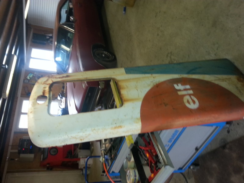

MessagePosté: Mar Mar 01, 2016 7:34 pm

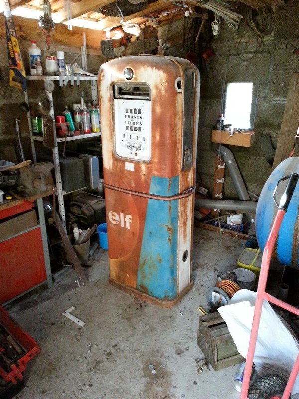

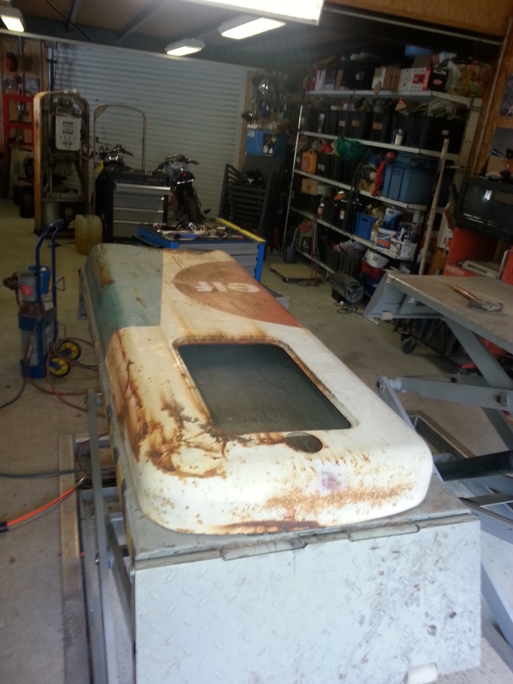

il pleut, ça caille, faut bien s'occuper...

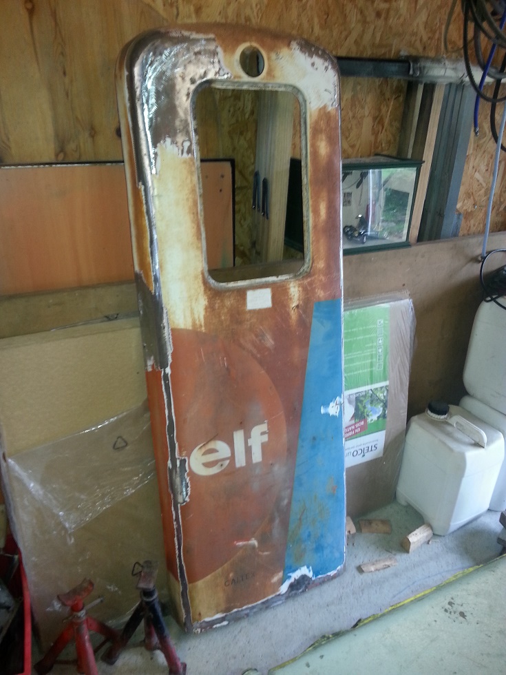

j'attaque la restauration de ma pompe à essence
20160109_131956.jpeg [ 155.97 Kio | Vu 3593 fois ]

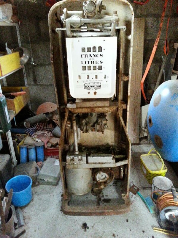

MessagePosté: Mar Mar 01, 2016 7:35 pm
démontage
20160109_124440.jpeg [ 174.7 Kio | Vu 3592 fois ]

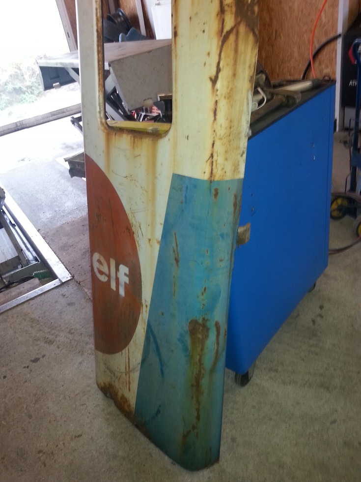

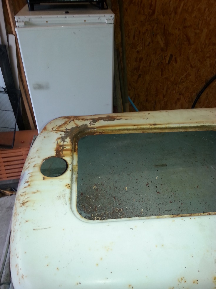

MessagePosté: Mar Mar 01, 2016 7:42 pm
la porte la moins abimée est prête à être sablée..
20160220_114554.jpg [ 233.03 Kio | Vu 3590 fois ]
20160220_112535.jpg [ 210.44 Kio | Vu 3590 fois ]
20160220_112525.jpg [ 228.77 Kio | Vu 3590 fois ]

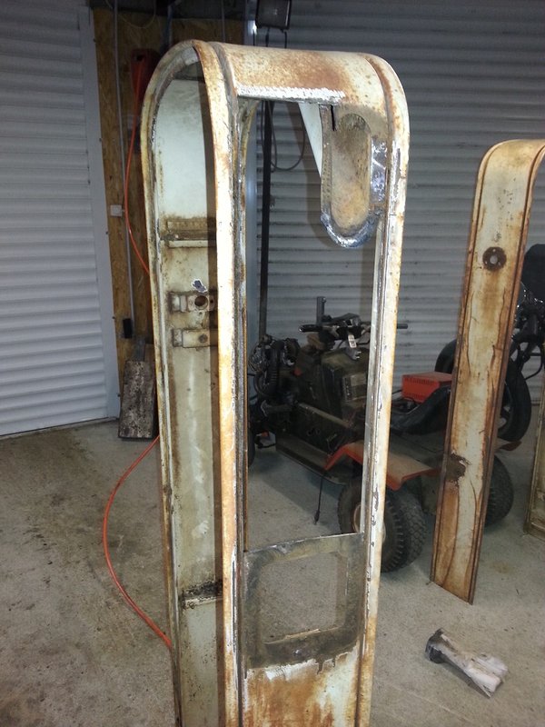

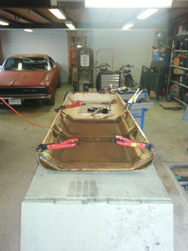

MessagePosté: Mar Mar 01, 2016 7:47 pm

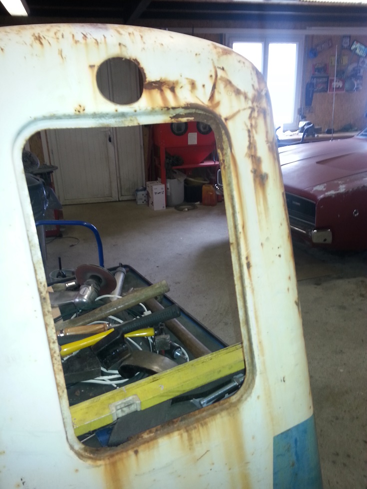

j'attaque l'autre porte
20160220_122412.jpg [ 240.5 Kio | Vu 3589 fois ]
20160220_121513.jpg [ 191.1 Kio | Vu 3589 fois ]
20160220_121506.jpg [ 213.79 Kio | Vu 3589 fois ]

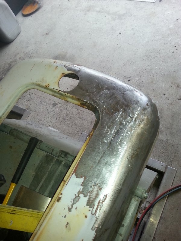

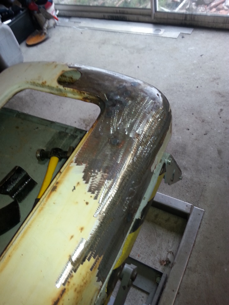

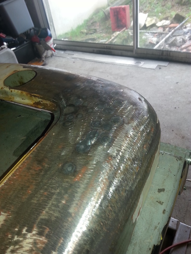

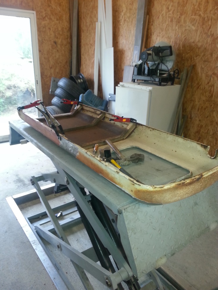

MessagePosté: Mar Mar 01, 2016 7:48 pm

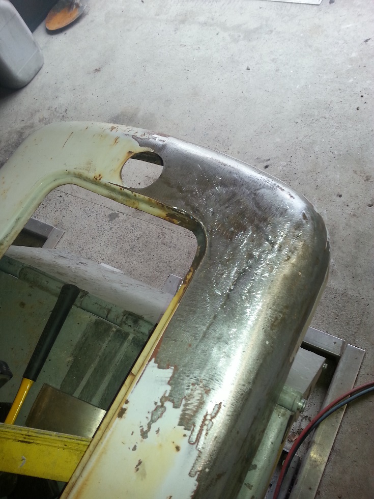

planage et chaude de retrait et ça commence à ressembler à quelque chose
20160220_131753.jpg [ 272.28 Kio | Vu 3589 fois ]
20160220_131318.jpg [ 255.8 Kio | Vu 3589 fois ]
20160220_125257.jpg [ 211.76 Kio | Vu 3589 fois ]

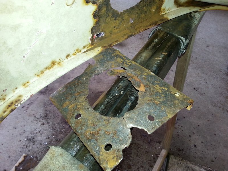

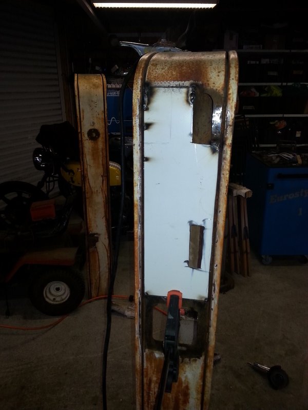

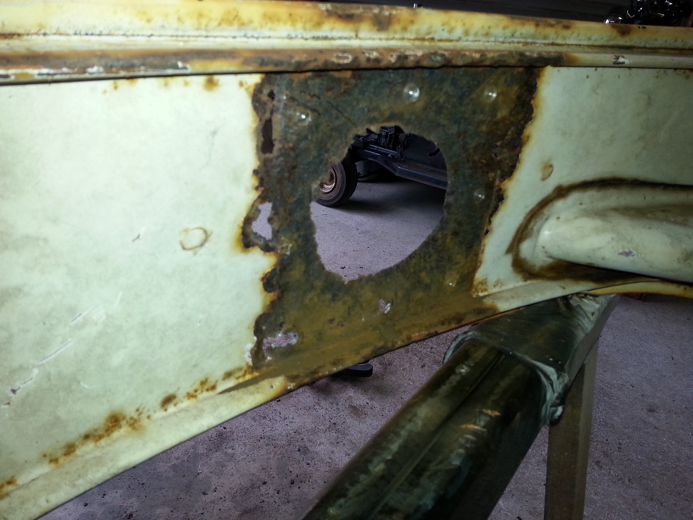

MessagePosté: Mar Mar 01, 2016 7:53 pm

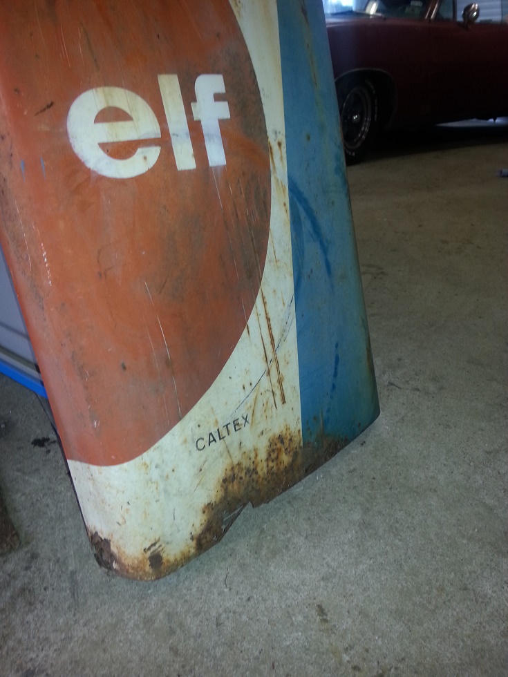

y a des morceaux bien pourris quand même
20160227_163447.jpg [ 322.06 Kio | Vu 3589 fois ]
20160227_163411.jpg [ 221.56 Kio | Vu 3589 fois ]
20160227_163359.jpg [ 327.73 Kio | Vu 3589 fois ]

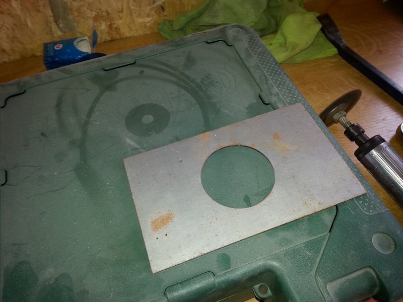

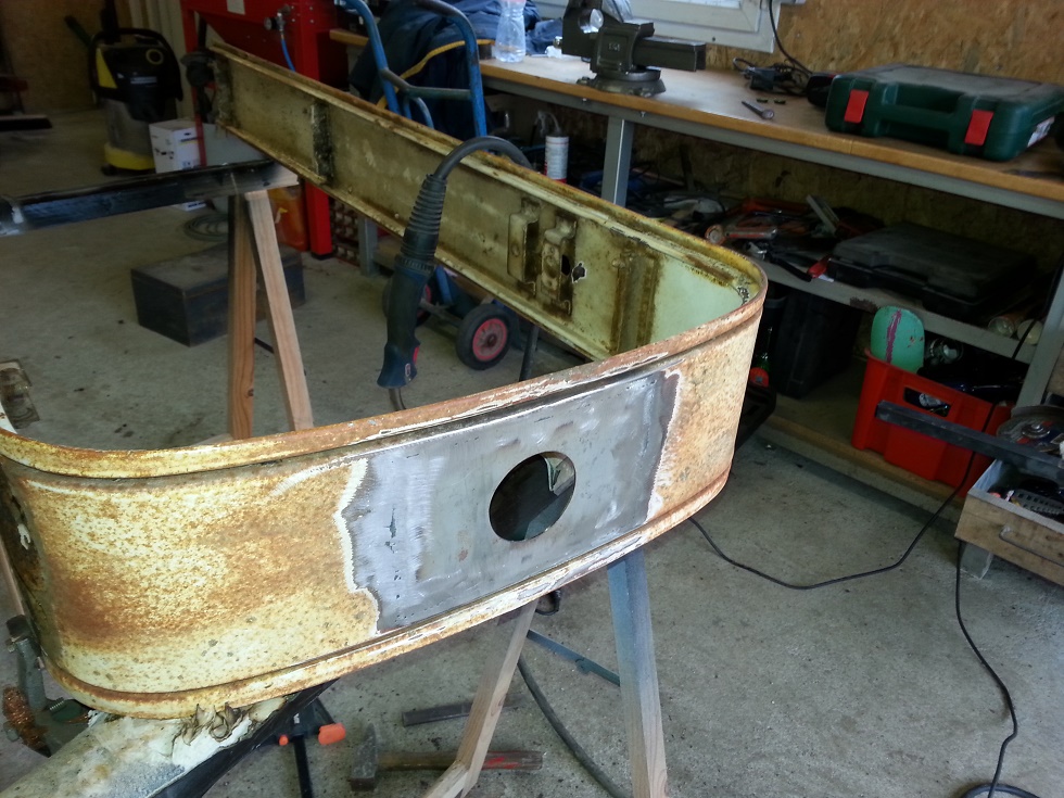

MessagePosté: Mar Mar 01, 2016 7:56 pm

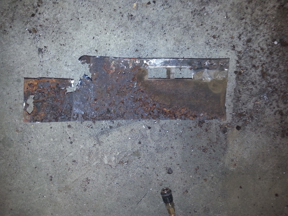

un bout de tôle neuve et...
20160227_163506.jpg [ 243.67 Kio | Vu 3589 fois ]
20160227_164836.jpg [ 274.7 Kio | Vu 3589 fois ]

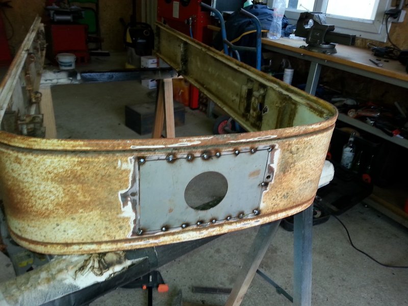

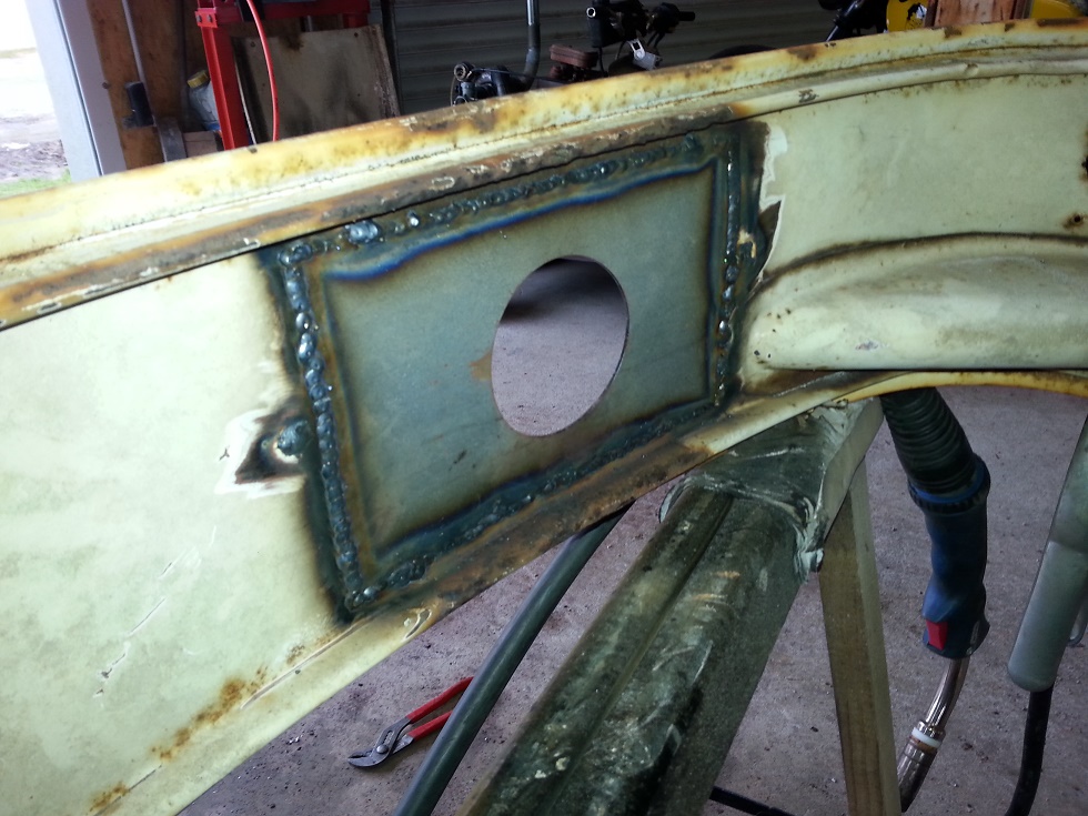

MessagePosté: Mar Mar 01, 2016 7:58 pm
soudure
20160227_165838.jpg [ 244.02 Kio | Vu 3589 fois ]
20160227_170915.jpg [ 249.32 Kio | Vu 3589 fois ]
20160227_172604.jpg [ 288.07 Kio | Vu 3589 fois ]

MessagePosté: Mar Mar 01, 2016 8:49 pm
Messages: 14065
Bien bo tout ça et pour les"chauffes de retrait" tu fais ça en rond? :dance: :dance:
MessagePosté: Mar Mar 01, 2016 8:52 pm
bin non, tu fais un point chaud avec une petite buse et tu refroidis à la soufflette...
c'est diaboliquement efficace.

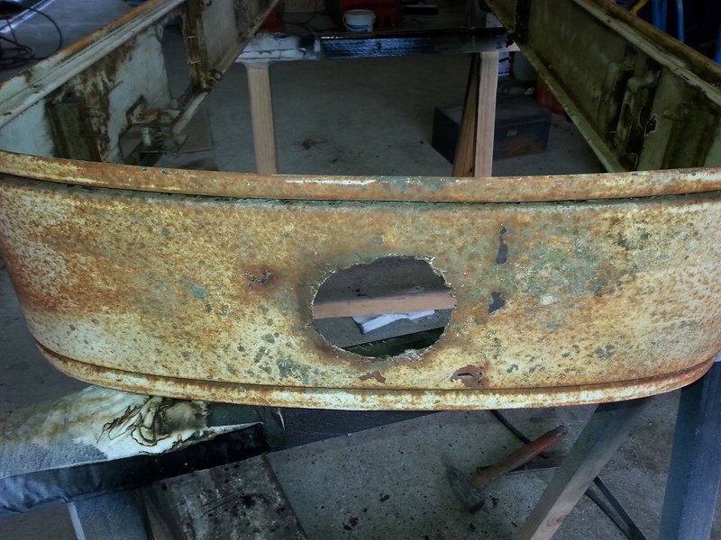

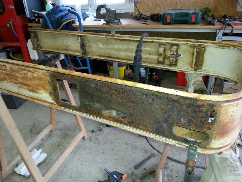

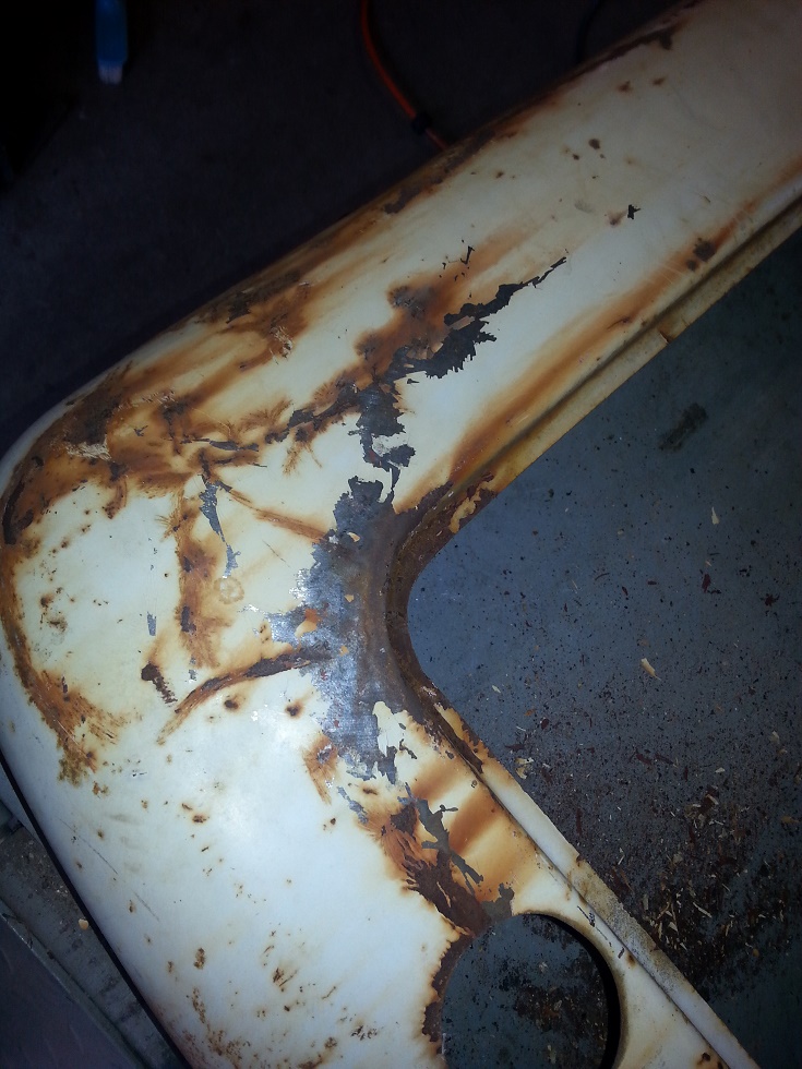

MessagePosté: Mer Mar 02, 2016 8:23 pm

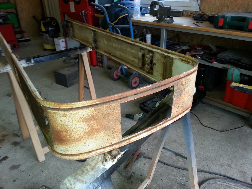

j'ai une heure à perdre aujourd'hui, alors je continue..
putain de rouille!
20160227_172613.jpg [ 312.66 Kio | Vu 3549 fois ]
20160302_174848.jpg [ 367.35 Kio | Vu 3549 fois ]
20160302_174853.jpg [ 288.3 Kio | Vu 3549 fois ]

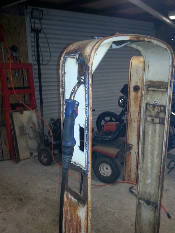

MessagePosté: Mer Mar 02, 2016 8:25 pm

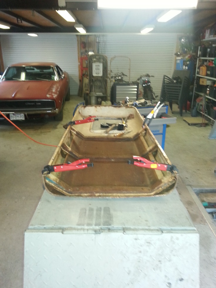

soudure, et encore soudure...
20160302_182651.jpg [ 171.1 Kio | Vu 3549 fois ]
20160302_184043.jpg [ 228.64 Kio | Vu 3549 fois ]
