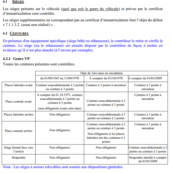

..... les ceintures de sécurités sont obligatoire en France sur tout les véhicule construit à partir du 1er septembre 1967.
Au regard de la loi Française, ta Charger doit en être équipé d'autant que les points d'encrages sont existants. ;)

MessagePosté: Lun Oct 06, 2014 10:55 am
Pour les véhicule de collection : http://www.utac-otc.com/Upload/base_doc ... FH-1_B.pdf
5.8. FONCTION EQUIPEMENTS
Les méthodologies de l’instruction SR/V/F7-1 sont appliquées.
Pour les véhicules équipés d'un harnais, le document du constructeur ou de son représentant ou des
autorités en charge de la réception des véhicules, attestant que le véhicule a été homologué (CE ou
national) avec ce type de ceinture prévue par la SR/V/F7-1 peut être remplacé par un document de la
FFVE. Une copie de ce document est archivée avec le double du procès-verbal de contrôle.
A défaut de présentation du document, le contrôleur valide l’observation « 7.1.2.1.1. Détérioration
importante et/ou anomalie de fixation ».
voir ensuite : http://www.utac-otc.com/Upload/base_doc ... 092013.pdf
4.2.3 Ceintures à harnais
Toute personne qui présente un véhicule équipé de ceinture à harnais (même
en présence des ceintures prévues ci-dessus) est en mesure de présenter un
document du constructeur ou de son représentant ou des autorités en charge
ou national) avec ce type de ceinture. Une copie de ce document est archivée
A défaut de présentation du document, le contrôleur mentionne
l’observation « 7.1.2.1.1. CEINTURE. Détérioration importante et/ou
