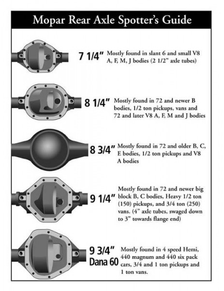

Bonsoir tout le monde je voudrait changer le ratio de mon pont qui est de 2.71 mais je ne trouve pas grand chose pour mon pont qui est un 8 1/4 et sur le site summit il n existe pas par contre il y a 8.25 in je voudrait savoir si c est la même chose ou si je fait fausse route. Car sur un vieu forum Fox dit (ovale et 10 boulon égale 8.25) merci d avance

C'est la même chose.
de même que 8 3/4 = 8.25
MessagePosté: Mer Avr 09, 2014 8:27 pm
Les américains marquent les fractions... 1/4 = 0.25
Donc 8-1/4" c'est pareil que 8.25" Image
