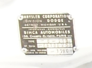

Image Voila la plaque que j'ai!!

pour ces annees la les n° de plaque simca donne peu d'indications a par sur le modele pour tout ce qui est dart barracuda vendu neuve en france d'ailleur il n'etait pas rare de se retrouvez avec un modele de 1966 mis en circulation en france en 67 par contre avec quelques detail sur la provenance de ton auto on pourra peut etre remonter l'histoire de cette auto

au vu de ta plaque cela confirme juste qu'il s'agit d'une dart 270 mais ces tout elles étaient souvent équipée du 170ci et225ci plus rarement du 273ci le vin US une CL1H/2H 23 production total pour la serie 270 =63227 exmplaires.En france il y eu des versions avec le V8 273CI et les GTs vin CL1P/2P23 prduite a 38000 Dodge Dart GTS pour 1967 don 16600 SIX cylindres et 21000 V8 parfois 34Oci.

Vous oubliez un détail, c'est que l'année automobile commençait en France en juillet, et qu'aux USA, elle débute toujours en septembre. Les modèles 1967 sont donc sortis à partir de septembre 1966. ;)
Ton numéro de série français ne correspond à rien parmi les critères de l'usine.

Ma Chrysler est aussi de décembre 66, du 28 précisément, mais c'est bien une 67. S'il n'y a pas une autre plaque sous le capot, il doit y en avoir une que tu dois voir en ouvrant la portière conducteur, entre l'aile et la porte.
