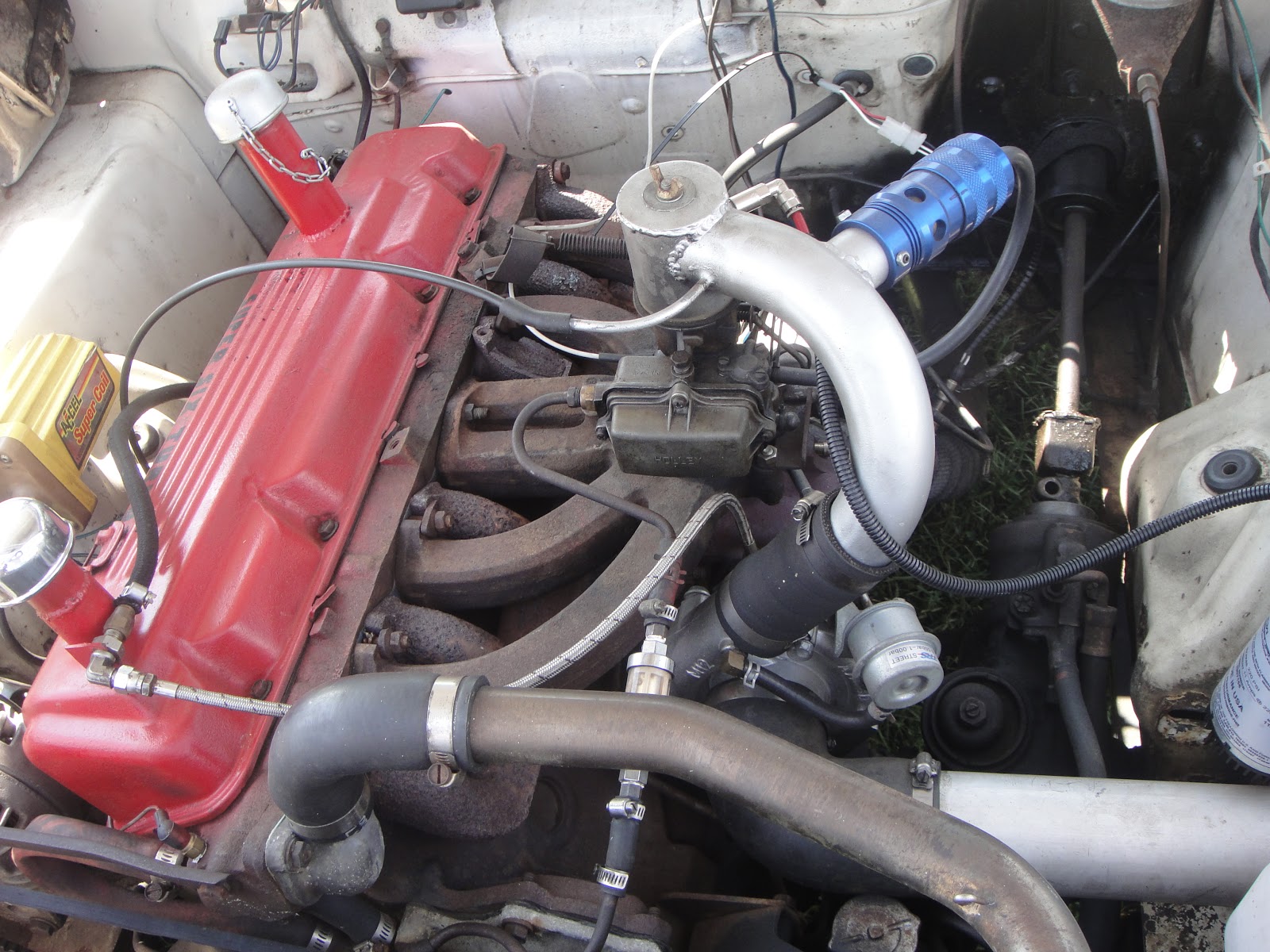

Sur un Slant-6, il me semble que c'est directement sur la culasse, à l'avant.
La sonde doit se visser dans un emplacement 1/4 NPT situé à quelques centimètres de l'arrivée de la durit d'eau supérieure.
Si on cherche une photo de slant-T sur Google, on doit trouver ça...
En bas à gauche ici par exemple, le câble est dessus :

Ca doit bien envoyer un Slant T. Il est pas mal ce petit montage .

C'est marrant, jaurais vu un carbu+ gros carter 2bbl ou 4 corps (holley390) sur ce montage turbo:blink:
