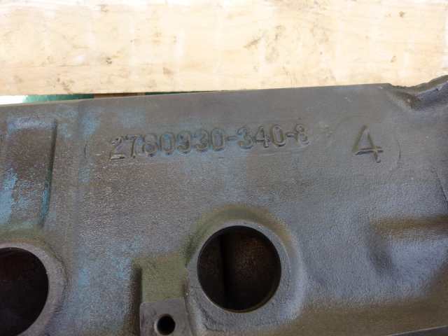

Regarde les N° de fonderies coté conducteur sous les culasses. après le N° de série il y a également la cylindrée indiqué pour le 340.
Une photo du mien pour exemple :

merci beaucoup pour vos reponse super rapide.et je peut les voir sans demonter?je peut poster des photo si vous vouler je voudrai pas me faire avoir.
MessagePosté: Lun Oct 21, 2013 7:40 pm
Messages: 3107
oui, sans démonter, faut se glisser sous l'auto ou par le dessus mais ya les échappements. essaie de faire des photos et on te dira.

bah demande lui de faire des photos des N° de fonderie.
