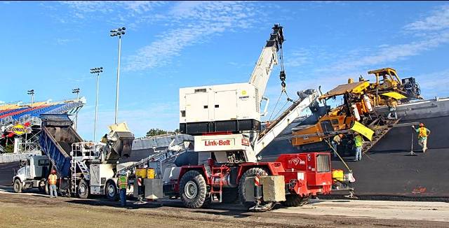

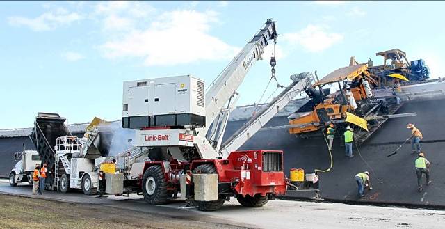

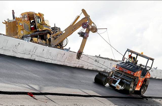

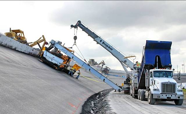

:blink: Max tu fais des trucs comme ça?:

Circuit de Daytona non?

:blink: C'est con mais c'est vrai que j'avais jamais pensé à ce genre de probléme.

Yes, Daytona international Speedway, Floride, fin 2010 début 2011....:lol: ;)

Je fais des trucs comme ça, mais sur le plat :P .
C'est réellement impressionnant ces photos, c'est tout bête mais effectivement un camion ne peut pas benner dans le finisher (l'engin bizarre qui étale l'enrobé) dans cette situation, sinon il se renverserait illico, d'où l'utilisation d'un tapis roulant.
On pourrait le faire, mais il faudrait que ce soit une chargeuse qui vienne remplir la gamelle, ce serait super long et il y'aurait des arrêts.
Mais en même temps, des routes avec des virages relevés j'en connais pas des masses, et en dehors des super speedways il doit pas y avoir foultitude de circuits avec ce type de virage :P .
(A part Montlhéry et quelques vélodromes:pouet: ).
