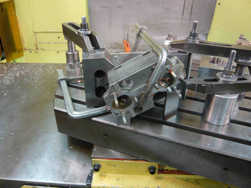

Pas mal de Porsche pour un de mes meilleur pote qui a une serrurerie/préparation auto :boufon: .
Donc modif de culasse en RSR (un deuxième trou de bougie, agrandissement de conduits, ajout d'un trou pour un injecteur qui est normalement dans la pipe) Image

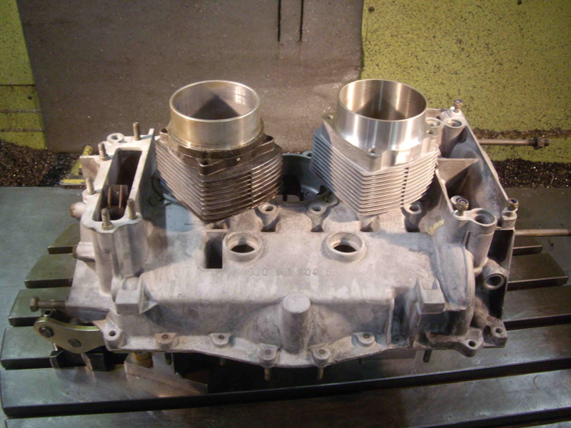

Réalesage d'un bloc Porsche pour pose d'un kit cylindres avec passage de 3L2 a 3L5. Image

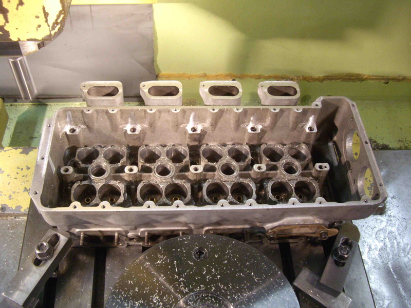

Putain la taille des conduits !!! :woohoo:
Tu fais de sacré montage ;)

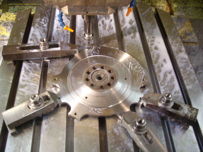

allégement de volant moteur. Image

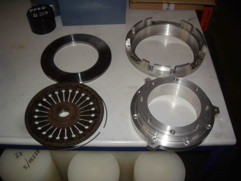

.... et quant ça ne suffi pas: fabrication d'un embrayage en alu. Image

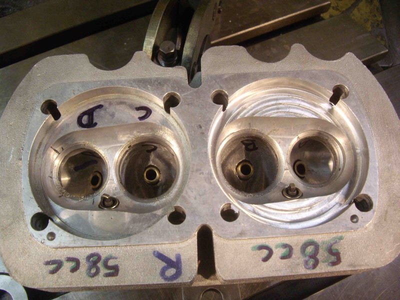

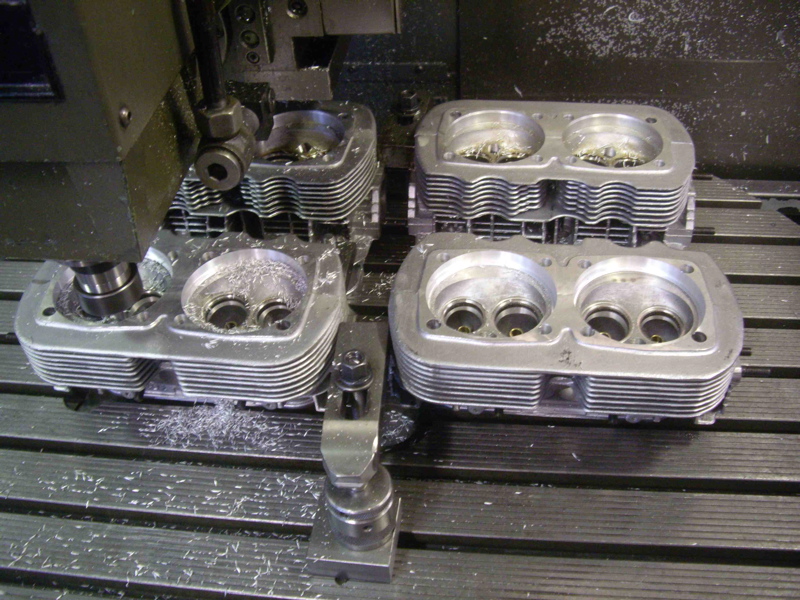

Beaucoup de VW aussi... pas ma faute c'est mon boulot des fois c'est pas marrant. :lol: Image

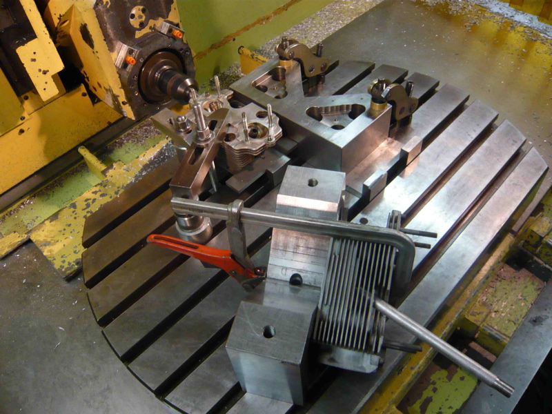

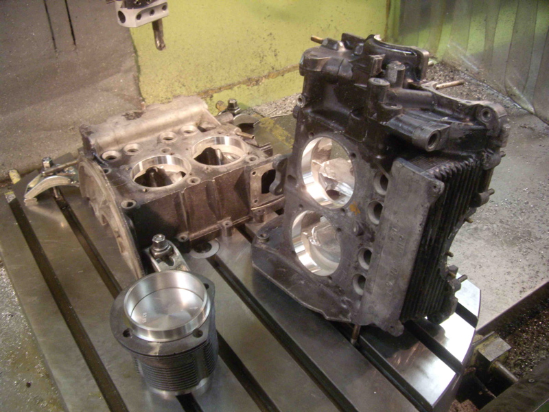

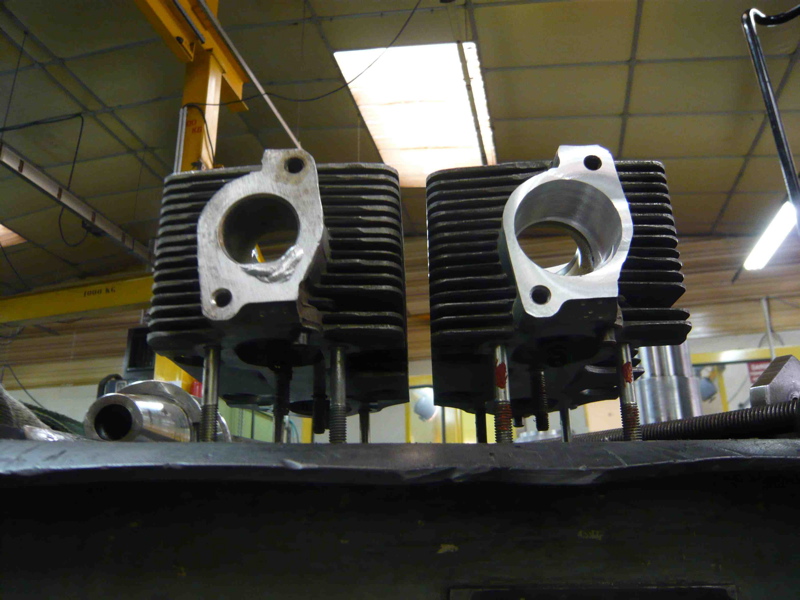

Kit cylindre aussi sur VW. Image

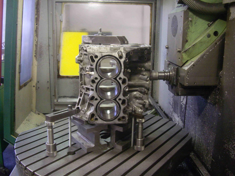

Réalésage de v6 Honda NSX pour pose de pistons forgé Wiseco et passage en gros turbo, c'est deja le deuxième que je fait et on m'en anonce une dizaine en tout. :blink: Image

Bah y sont ou les guides de poussoirs :P :lol:
