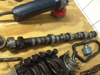

ya rien qui vous choque sur cet AAC ? provenance 440 .....
    quand ça fuit pu, ben y a plus d huile !!!!

Hmmm y a plus de cames sur la premiere rangée ?

la photo n'est pas très grande mais oui, les cames sont bouffées.

scoubis écrit:
Il n'est pas dans le moteur, mais posé sur une table. J'ai bon :huh:
 Sujet du message: Re:un truc qui choque !
MessagePosté: Ven Sep 28, 2012 5:13 pm
c'est un qui est fait pour tourné dans l'autre sens (provenance bateau ) :whistle:
et en plus il est bouffé ? j'ai bon ?:lol:

ELLIOT écrit:
et voila !!! le marine tourne bien a l envers !!!!!

ELLIOT écrit:
Et c'est un mouflet de 15 piges qui vous met la carotte, Messieurs... :P

scoubis écrit:
Remonte le comme ça, on n'a pas fini de se fendre la gueule !! :P :P

ELLIOT écrit:
En même temps y a la disqueuse à côté :P

bon ! la au moins,preuve à l appui, ça clos le debat sur le sens de rotation du marine !!!
