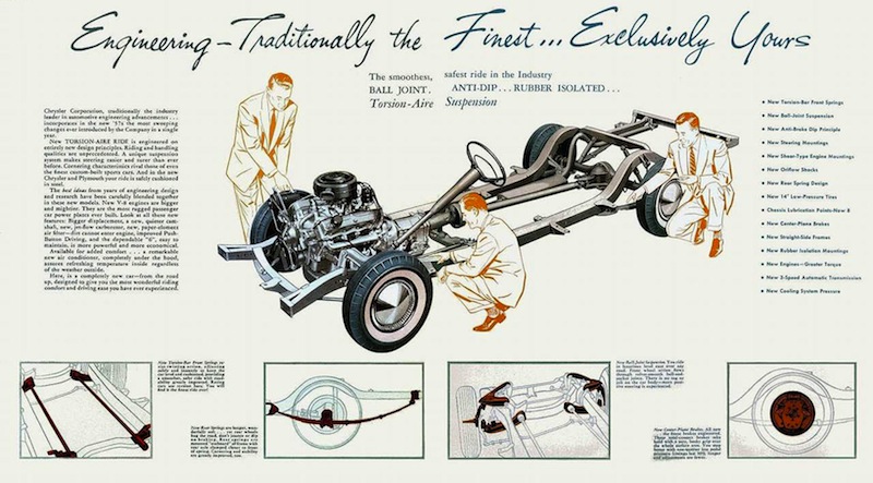

Pour les francophones, le nom de la suspension Chrysler devient un fabuleux jeu de mots, dans le mesure où interprété littéralement, il signifie le contraire de ce le système de barre de torsion apporte : cette suspension était appelée : Torsion-Aire ! :P :P :P Image
Pour ceusses qui veulent lire le texte de cette page, voici le lien :
http://www.lov2xlr8.no/brochures/mopar/ ... lder/8.jpg
