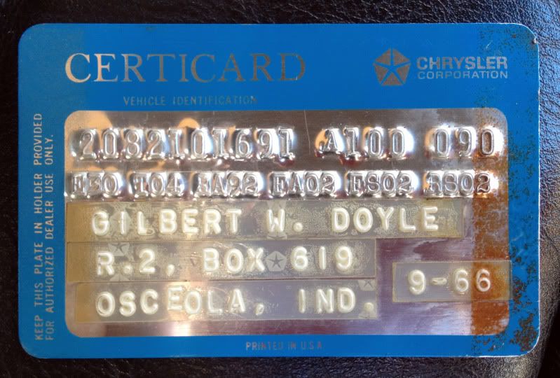

Quelqu'un as une idée de comment décoder les informations sur la plaque du Dodge?
Je n'arrive pas à savoir si c'est un "fin 66" (overstock?) ou un "début 67" (new model)
Il y a des variantes (électrique par exemple), et quitte a commander un manual shop ...
Je sais que c'est un "Custom Sports Special" d'ou le V8 et d'autres bricoles...

J'ai trouvé ça :
2=A100 Wagon
0=Wagon (Sportsman, Custom Sportsman)
8=8 cylinders
2=Warren
055000 thru 097999 (1966)
098000 thru 134999 (Warren, 1967)
000000 thru 019999 (Missouri, 1967)
Donc un 67... :dry:

Ca ressemble bien à ça :
Le décodage pour les trucks 1961-1969 : http://www.sweptline.com/hist/vininfo.html#6169
Deux premiers caractères : Modèle. "20" : A-100 Wagon
Troisième caractère : Motorisation (nombre de cylindres) : 8 : 8-cylindres
Quatrième caractère : Usine d'assemblage : 2 : Warren Truck Plant, Warren, Michigan (Heavy Duty)
6 derniers caractères : 101691 : Numéro de série
Apparemment, toujours d'après la même page, le premier numéro de série pour 1967 est 098000. Donc, avec 101691, tu est forcément au moins un modèle 67.
D'après la quantité produite en 1967 (22,182 en slant-6, 6,352 en V8), le tien a été à peu près le 3700ème du millésime. Si la production est régulière sur l'année, l'assemblage a eu lieu à peu près mi-Septembre 1966 (début de production du millésime début août).
D'après ta Certicard la date de production est en Septembre 66 (donc bien un modèle 67, le millésime commençant en août), ça colle.
Pour le décodage de la certicard :
The Certicard was used from 66 through 68 and was for the dealer to use during warranty repairs.
The top line is the vin. The second line will have the trim code, the paint code, the transmission type and the rear axle code followed by the scheduled build date. The next lines, on the dymo labels, willbe the original owners name and address.
Comme tu as plus de données que la liste énoncée ci-dessus, ça ne va pas être facile de décoder la seconde ligne...
Pas de Build Sheet nulle part?

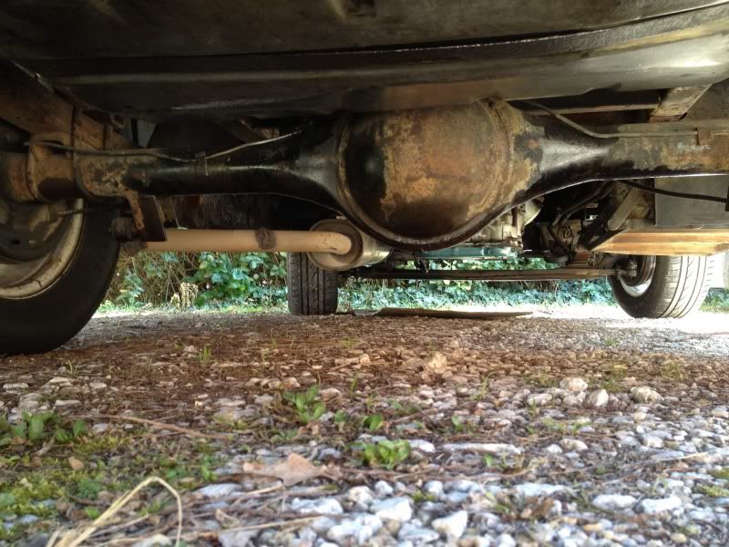

Et, concernant le pont
Si je regarde ça
Si j'ai bien compris j'ai un 3.91 dans le pont? et j'ai un 8 3/4?
Et j'ai le joint a l'avant du pont qui fuit!
J'ai mon ancien 3.23, ça vaudrait le coup de le remettre? question conso?

Oui et profite z 'en pour refaire le nez de pont( etancheité) 32.3 c'est cool pour rouler ...surtout si tu as de la route à faire....;)

Par contre, comment on change le joint du nez de pont? C'est une merde non?

Pour être franc, pour un daily qui ne va pas non plus transporter des tonnes de gravier dans les rus de San Francisco, tu pourrais même monter plus long et profiter, à l'occasion, d'un AAC d'utilitaire ou de RV (c'est quoi, le diamètre des pneus?).
Tu n'as pas un 2.76 qui traine (ou un 2.94 trouvé à vil prix sur eBay)?
Vérifie quel carrier tu as (numéro de fonderie sur le côté gauche du nez de pont, 741, 742 ou 489).
Pour le joint du nez de pont, il faut probablement démonter tout le nez de pont...

Nope! Je n'ai pas de 2.76 qui traine :huh:
Juste mon bon vieux 3.23 de la Barracuda
Les pneus arrière, le gars a mis des 275! (la Barracuda n'est qu'en 255!)
Pour le joint, l'actuel fuit beaucoup, celui de mon 3.23 fuit "un peu" :dry: (mais c'est un autoblocant, et j'ai pas le courage de le démonter!)

Pour changer le joint, c'est très simple.
Tu démonte les roue (AR parce que si tu démonte les roue AV, ça vas pas aider.... voir la suite).
Tu enlève les tambours.
Tu démonte les arbre de roues (facile, Y a 5 boulif derrière les mâchoire de freins).
Tu déboulif les écrous du nez de pont et tu le tombe (prévoir un vérin de fosse, ça pèse une tonne).
Tu gratte le vieux joint proprement.
Un p'tit coup de silicone noir et tu remonte le tout.
Bien vérifier la mesure du serrage de tout ça, si non, tu flingue les boulife. Gore 20 Newton ou quelque chose pour les arbres de roue et 40 pour le nez de pont.
Fastoche :lol:
Pendent que tu y est, change les roulement d'arbres de roues, ce serras toujours ça de fait ;)

si c'est le joint entre le corps de pont et le nez de pont (là, c'est le pont qui fuit, pas le nez), c'est effectivement hyper-simple à changer (et obligatoire si tu changes le nez de pont, vu que la moitié du joint va probablement partir avec le nez...)
Je croyais qu'on parlais du joint spi du yoke, à l'avant du nez de pont, qui est un poil plus chiant à changer...
