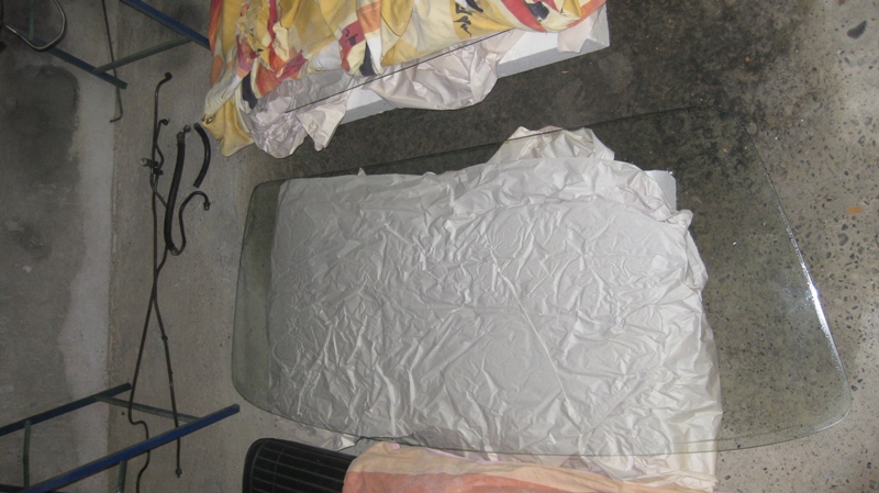

petite photo:
il est plutot arondi en haut et carré en bas..
49 cm en hauteur, et 143 cm en largueur au plus large en bas (coin carré a coin carré)
 Sujet du message: Re:windshield mopar dimensions
MessagePosté: Dim Nov 27, 2011 9:06 pm
Messages: 7785
Aucun doute possible, ce n'est pas le bon pour ta voiture.

je penche de plus en plus pour le pare-brise de duster/demon en etudiant bien les photos sur le net,
ca a l'air de concorder..
c'est peut etre pour ca que le vendeur pensait qu'il allait sur la scamp,vu qu'elle est aussi sur la base de la valiant .
a confirmer!!
