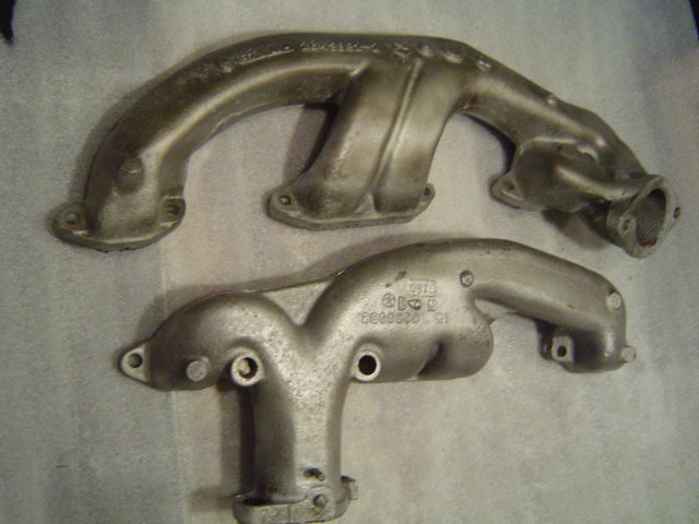

On trouve gravé sur les blocs moteur des indications simplistes comme H P, accolé à la cylindrée, qui signifie Hautes Performances( High Performances in english ). Le problème étant que ces indications ne sont pas toujours à la meme place selon les années de production des moteurs.

1970 : 335 HP uniquement sur Charger R/T, reconnaissable à ses collecteurs d'échappement perfos en fonte arrondis.

Tu as bon si le carbu est d'origine : Carter AFB, AVS ou Thermoquad selon les années. Et collecteurs d'échappement fonte perfo pour les les moteurs Magnum( Dodge ) et Golden Commando( Plymouth ) 335 HP.
Voilà un lien où tu peux voir un 383 HP Magnum avec ses collecteurs, et une photo des collecteurs :
http://www.detroit60.com/id72.htm Image
