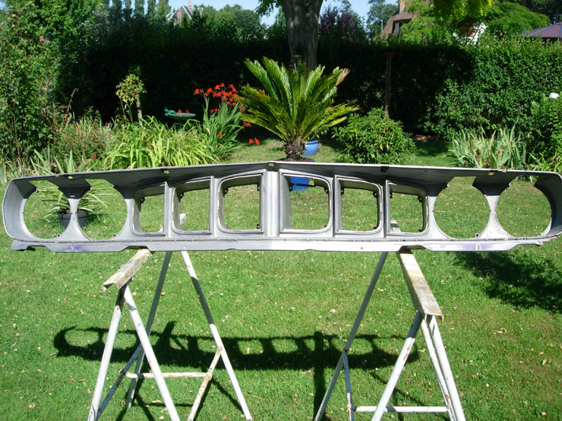

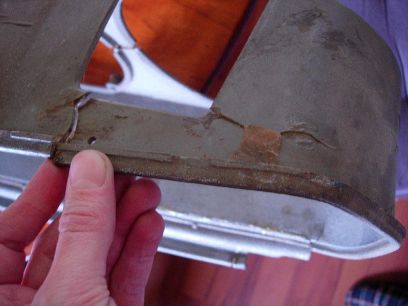

On peut voir qu'elle est bien cassée et qu'il y a du boulot...
En plus elle à été salement modifiée pour y mettre un...je ne sais pas quoi.... Image

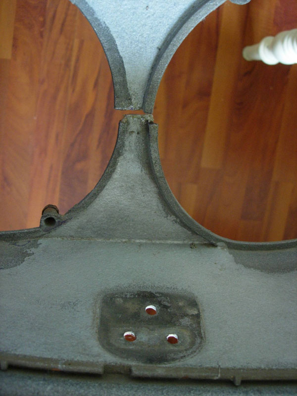

une sorte de phare ou anti brouillard surement... Image

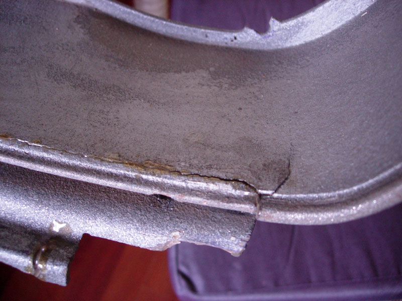

et pas mal de cassures à la con à réparer....beaucoup de micro-fissures.. Image

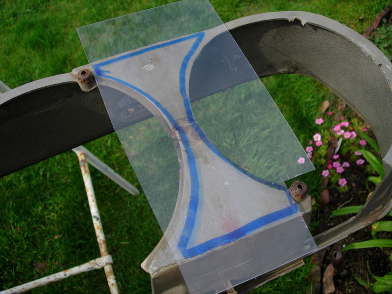

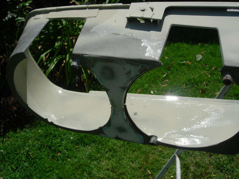

Du coup...première étape....je découpe des morceau de plexi pour recoller et rigidifier le tout, qui vont être enduit de résine.. Image

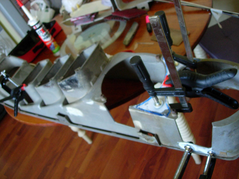

Voilà, premières fixation...des bons serre-joints....et on attends..... Image

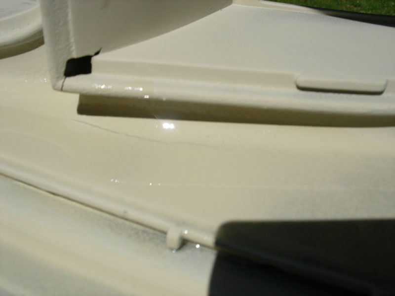

voilà, premiers rebouchages et premiers ponçages et première légère couche de résine... Image

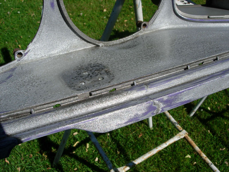

et première découverte...il y a de la peinture violette sous la peinture anti-gravillons....
une fois la première couche de résine durcie, nouvelle séance de ponçage à la main et petite couche d'apprêt pour voir les défaut...
C'est mieux...mais il y a encore du boulot.... Image

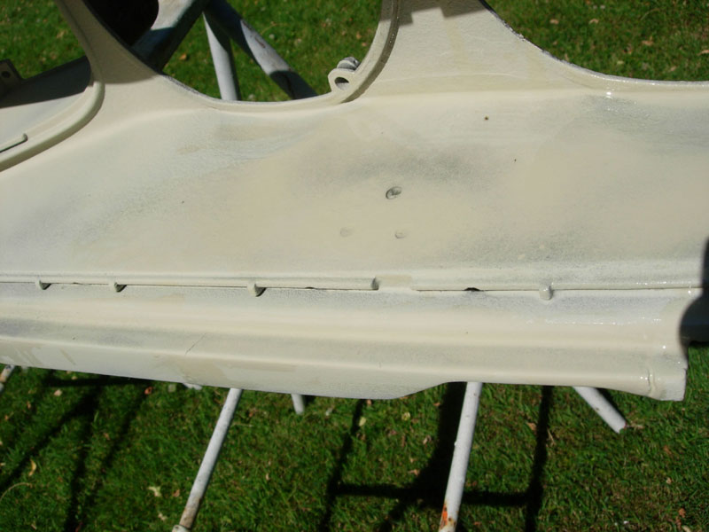

et re-couche de résine pour continuer à reboucher les micro-fissures...et n'empêche que après tout ça...la calandre est 10 fois plus rigide qu'avant....ça avance...!! :lol: Image
