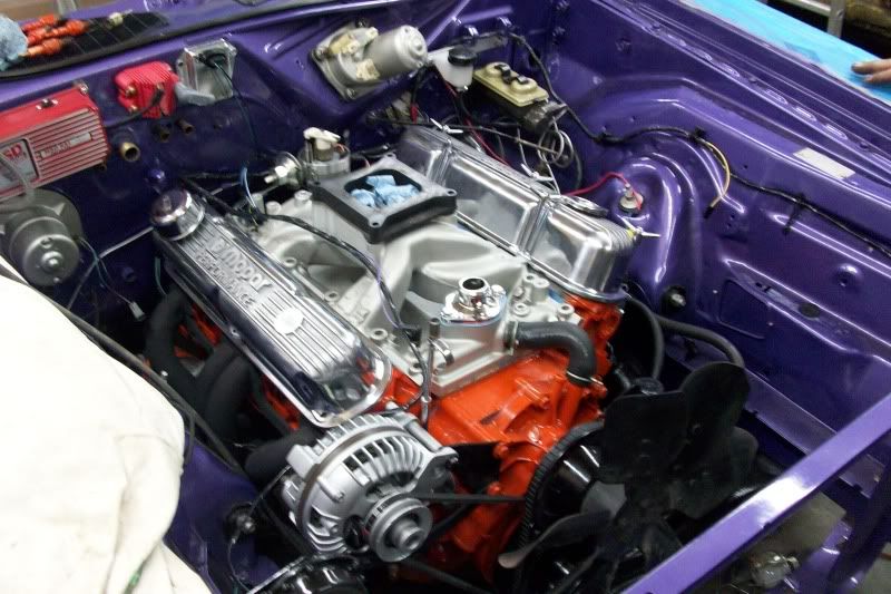

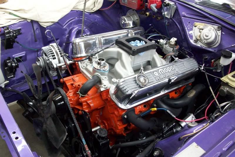

Qui peut m'envoyer des photos de l'attache de la batterie pour un 340? Pour être claire, comment est maintenue la batterie sur son support? Car là, pas facile de voir comment bien positionner l'attache car il y a plusieurs trous dans le chassis et ce n'est peut-être pas la fixation d'origine, alors on se casse un peu la tête...
comme d'hab, merci ;)
En même temps, quelques tites photos...

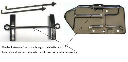

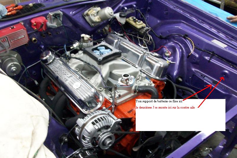

Salut, bon ça prend forme. super.
Donc pour la batterie, il te faut un support de batterie + la fixation.

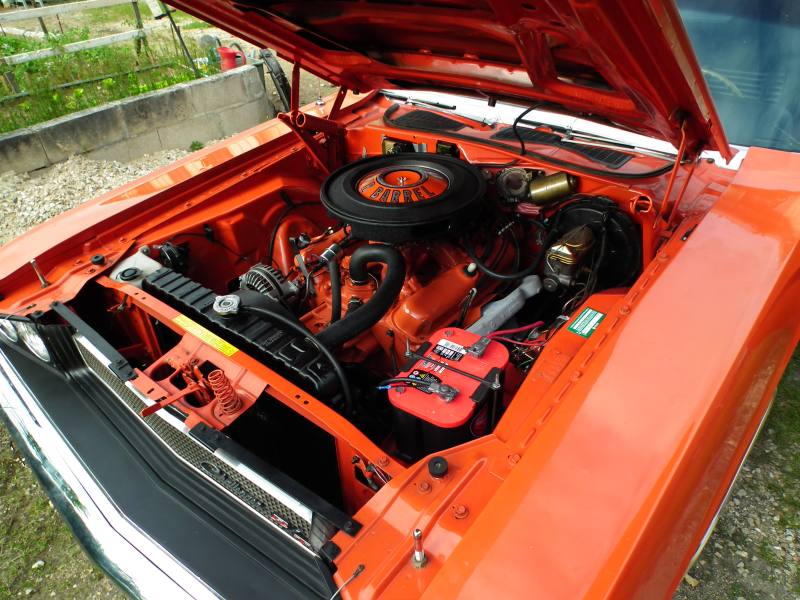

Une photo de mon compartiment moteur :

un complément

Merci pour l'explication et les photos! C'est vrai, ma 73 était fixée comme cela. Celle-ci, je ne sais pas comment l'ancien proprio à fait tenir la batterie :blink:

bein une fois que t'as le support, tu la fixes avec ce que tu veux.soit une tite plaque qui maintien le fond, soit un tendeur (comme moi :lol: :lol: :lol: :lol: ) soit une sangle en cuir....
