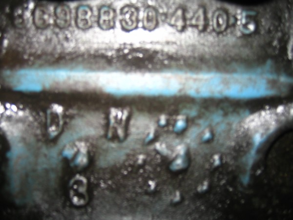

demandes lui les numeros inscrit sur le bloc en bas à droite coté passagé.
Pour differiencier Image

Pour differencier le 400 ou le 440 les seules motorisations possible.
